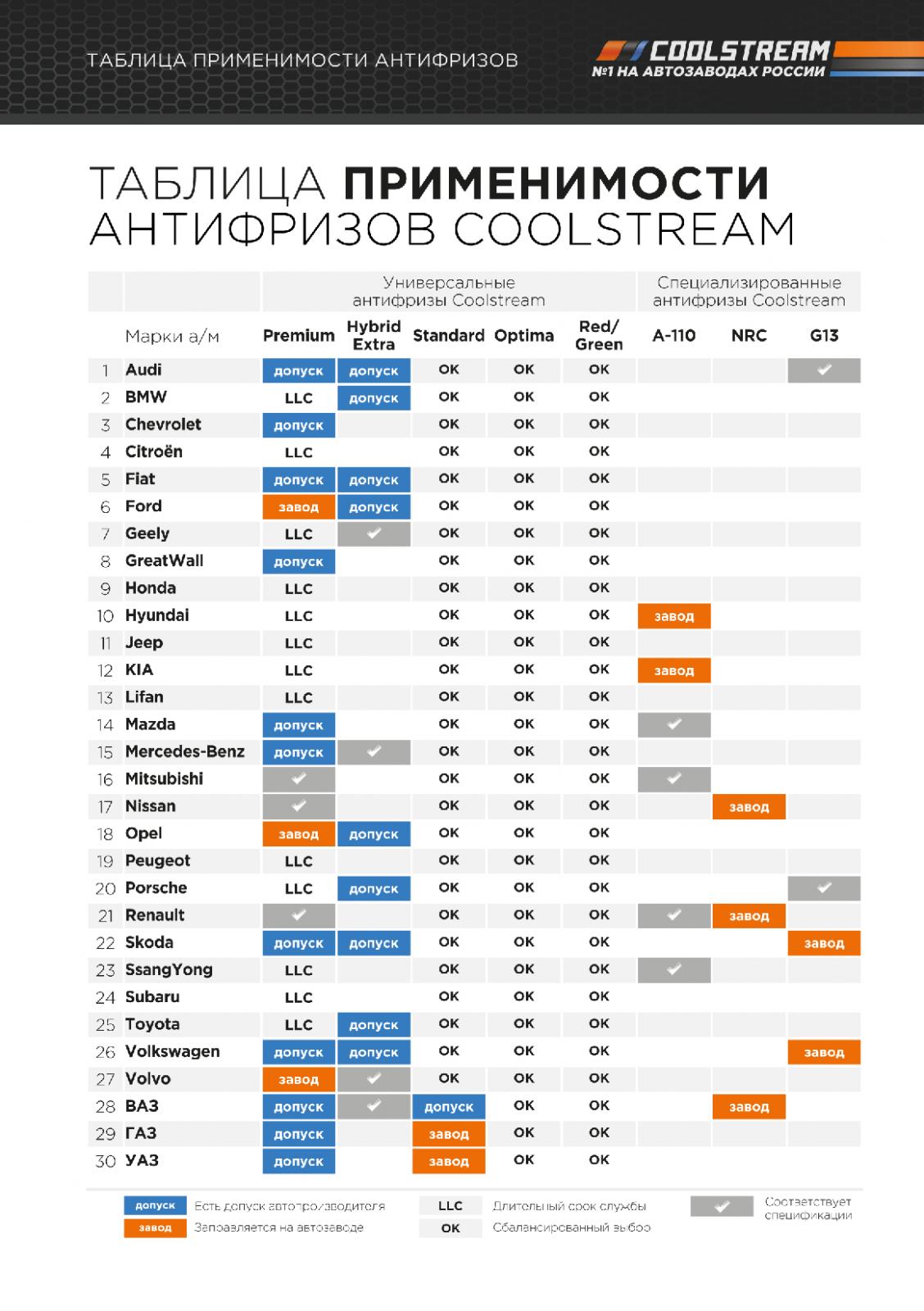

    Чтобы закрыть все вопросы:
    proxy.php?image=http%3A%2F%2Fwww.oil-club.ru%2Fforum%2Fuploads%2Fmonthly_11_2016%2Fpost-22-0-24781500-1479303359.jpg&hash=929f2a2942dca251ba21e6e978e9649f | Рено Каптур клуб Россия | www.KAPTUR.club

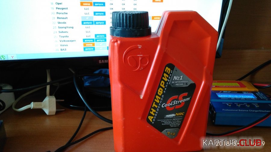

    Как раз такой и лежит в запасе, от ларгуса остался:smile:

    Так почти все подходят . Ред- Грин это про цвет ?

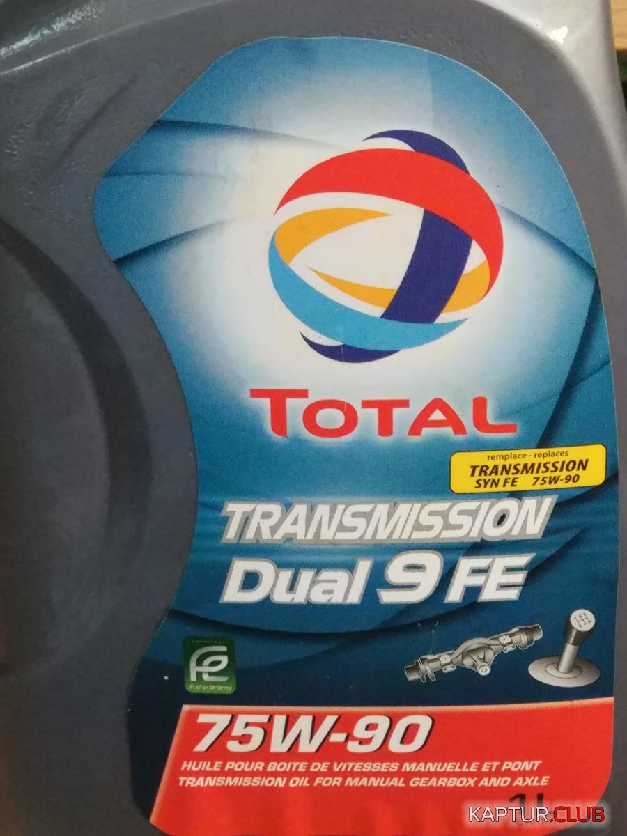

    В задний/передний редуктор залил: IMG_20180520_082216.jpg | Рено Каптур Клуб Россия | Форум KAPTUR.SU

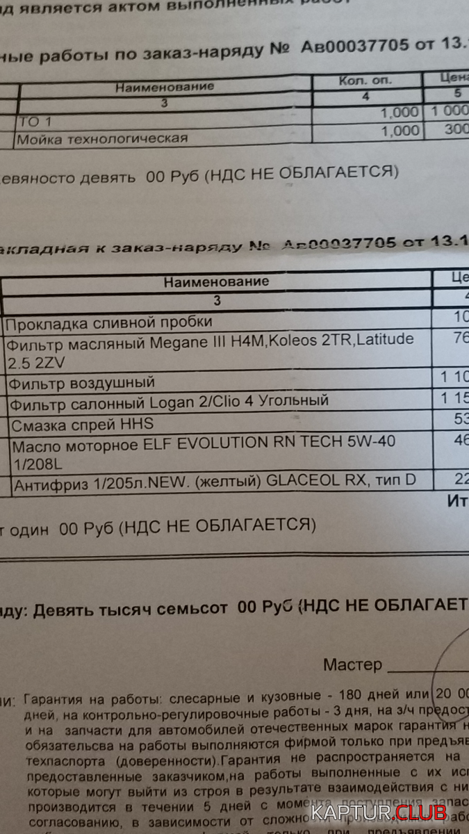

    Что-то прочитал все и остались сомнения) на то доливали как а шапке 7711428133 (в накладной написано Жёлтый). По номеру в магазинах написано Зелёная)) она же?
    И масло какое?) В посте про оригинал от рено и эльф, первое под 3000, второе что-то в наличии не нахожу

    7711428133 - Glaceol rx type D зеленая 1 литр - получается уже разведена до -21 С
    7711428132 - Glaceol rx type D зеленая 1 литр - концентрат, можно разводить, как нравится
    Интересно, как разбавляет дилер при доливе)
