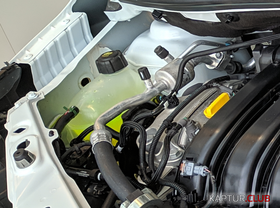

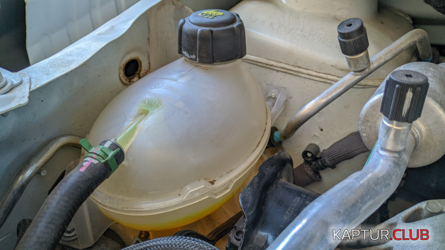

    А может кто подсказать: за полгода вот столько ушло антифриза, это проблема? Или долить и не париться? Потёков вроде ни где не обнаружил.
    Первая фотка - это в день покупки, а вторая - сегодня.

    Чего то за пол года много ушло. А нигде подтеков не видно ?

    Да шут его знает: не видно на первый взгляд. Дилер уже отписался в ответ на фотографии: ждёт меня завтра в любое удобное для меня время. Съезжу, узнаю.

    Съездил сегодня к дилеру. Уже ждали меня. Приятно ))
    Посмотрели на фотки. Сказали что в пределах нормы ход уровня между холодным антифризом и горячим.
    Кстати, я сегодня доехав до дилера и заглянув под капот, обнаружил, что уровень стал чуть меньше минимума.
    То есть такая разница с холодным: чуть прикрывает уровнем антифриза нижний патрубок на "холодную" и становится чуть меньше минимума на горячем моторе.
    Мне кажется, что тосол так не сжимался... Хотя скорее всего, бачок просто не особо большой, вот и уровень "гуляет".
    В общем "перебздел" я в этот раз)) Но это, как известно, лучше чем "недобздеть" ))
    В итоге, выделили мастера с баклашкой разбавленного антифриза. Он бесплатно долил до уровня, чуть выше максимума. Пожелали удачи и я уехал.
