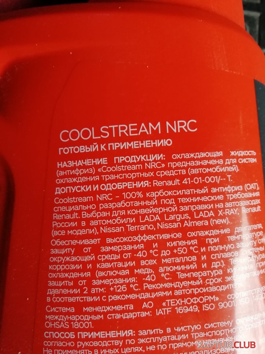

    IMG_20191124_113115.jpg | Рено Каптур Клуб Россия | Форум KAPTUR.SU Все модели Рено!

    Тебе решать верить ли этим надписям. Я в вопросы веры не суюсь.
    Но почитай инструкцию по эксплуатации. Там четко написано: заливать только с допуском Type D.

    Я уже поверил, что машина подготовлена к нашим условиям:fool:теперь боюсь морозов (вдруг опять не заведу) :dash2:.
