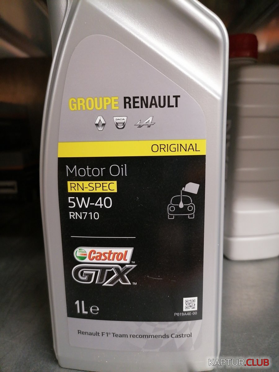

  4. Anshe
    Anshe Наш человек
    15 дек 2019
    2.768
    3.565
    В свободной продаже IMG_20210416_171837.jpg | Рено Каптур Клуб Россия | Форум KAPTUR.SU
