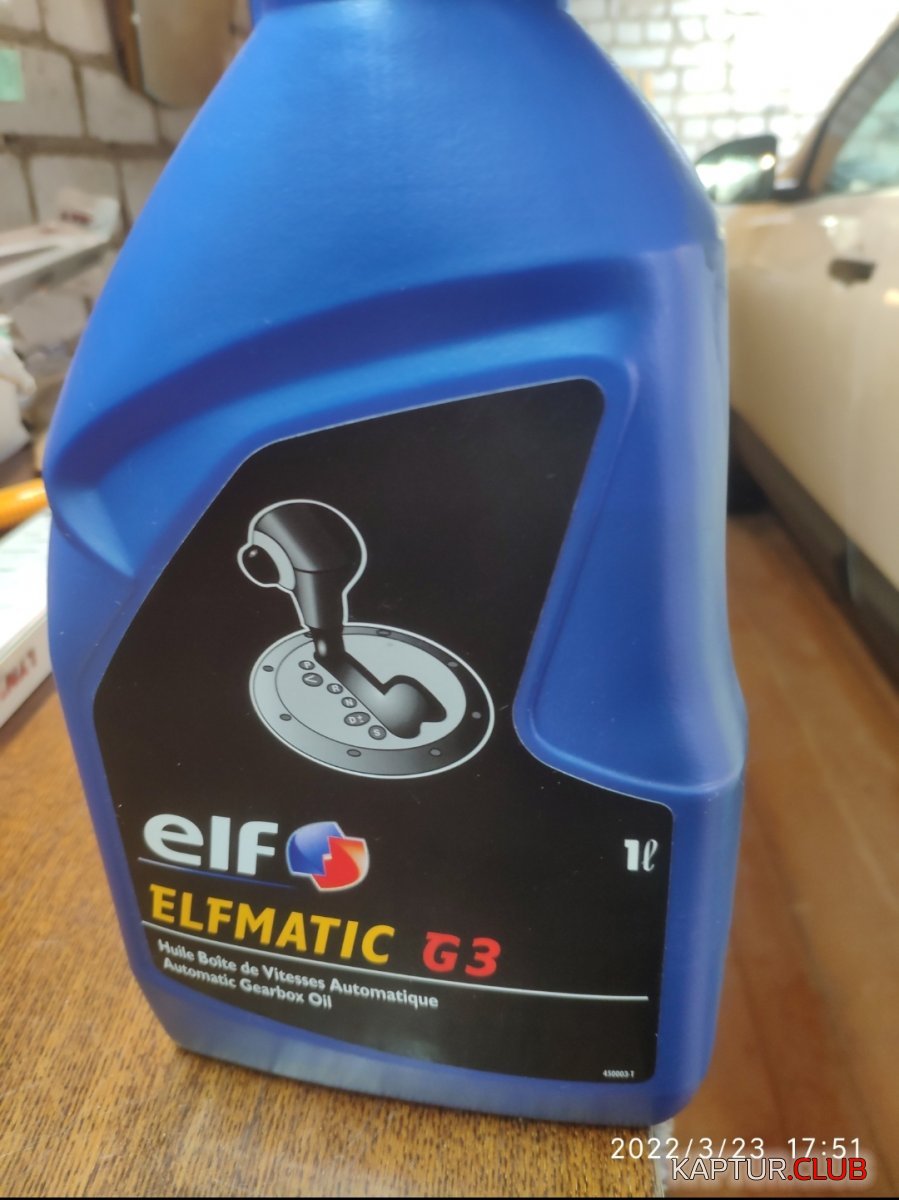

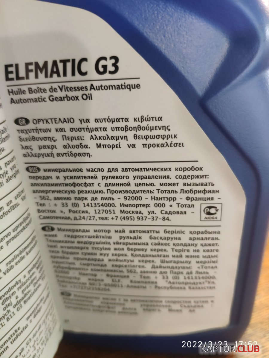

    Я не могу сказать подходит для гур или нет, сам разбираюсь. В акпп точно подходит )
