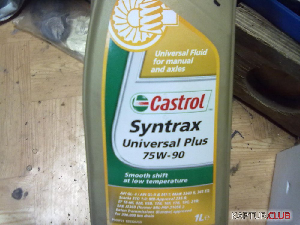

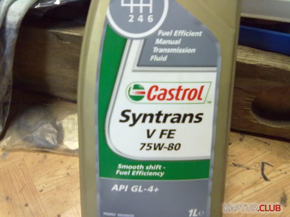

    Раз на Капе те же коробки и муфты , то и я напишу что на Дастерах меняют в место Ельф . Менял не из за того что пришло время , а на пробеге 3000 км пришли морозы под -30 и коробка передач тяжело включалась и на 3 передача закусывала и раздатка на холодную подвывала. . Срочно сменил масло , обязательно надо подбирать масло с допуском GL-4, с небольшой вязкостью (47/8,5) раздатка/редуктор - 2л - Castrol Syntrax Universal Plus 75W-90
    МКПП - 3л Castrol Syntrans V FE 75W-80 После смены все нормализовалась. 160720141151.jpg | Рено Каптур Клуб Россия | Форум KAPTUR.SU 160720141152.jpg | Рено Каптур Клуб Россия | Форум KAPTUR.SU
