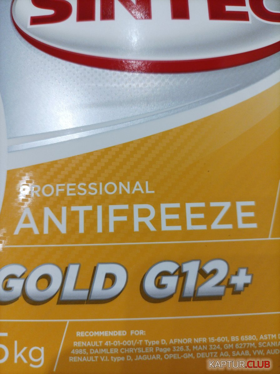

  10. драго
    драго Наш человек
    28 дек 2020
    865
    620
    Style 2.0 AT 4WD
    IMG_20220930_181625.jpg | Рено Каптур Клуб Россия | Форум KAPTUR.SU

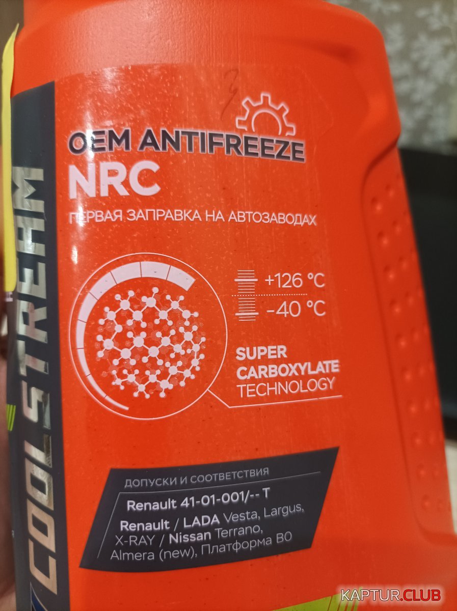

  11. драго
    драго Наш человек
    28 дек 2020
    865
    620
    Style 2.0 AT 4WD
    IMG_20220930_181556.jpg | Рено Каптур Клуб Россия | Форум KAPTUR.SU
