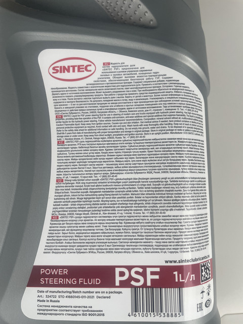

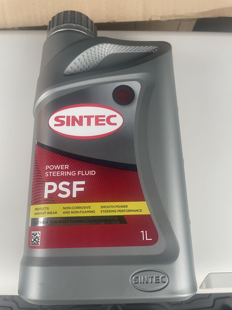

    Летом такое заливал в ГУР (и промывал заодно)
    Дешево и сердито. Причем вроде как минералка, которое типа бережно относится к сальникам и делает все, чтобы ваша рейка не потекла:biggrin:
    proxy.php?image=https%3A%2F%2Fi.ibb.co%2FMfLHZSF%2FIMG-9333.jpg&hash=ca32902fd8e55ff228c7b3e1d4f71162 | Рено Каптур клуб Россия | www.KAPTUR.club
    proxy.php?image=https%3A%2F%2Fi.ibb.co%2FTq0v8VV%2FIMG-9334.jpg&hash=3618e0eef1e3f71a69859ebde76c70d6 | Рено Каптур клуб Россия | www.KAPTUR.club
    Характеристики при этом и морозоустойчивость (заявленные), как у синтетики.
    Кинематическая вязкость при 100°С, мм2/с
    7,33
    Кинематическая вязкость при 40°С, мм2/с
    35,02
    Температура вспышки в открытом тигле, °С
    202
    Температура застывания, °С
    Минус 48
