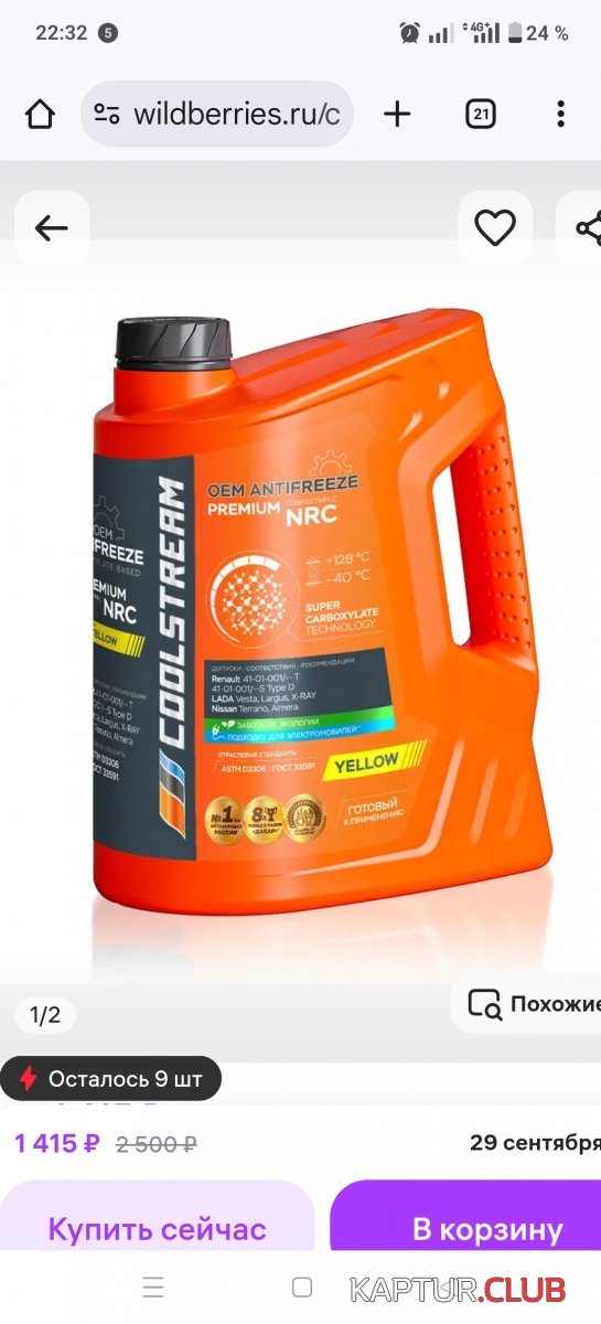

    Я этот заливал. Претензий нет к жидкости. Менять буду на такую же.

    Я тоже кулстрим жёлтый NRC заливал.

    а можно не менять антифриз, а доливать, т.е. слил из баска листр, долил, через неделю снова слил литр долил, пока все 5 литров не используешь, ну если отдавать 1.5 рубля в сервисе неохота и самому возиться с полным слитием тоже? Если тот же антифриз использовать? Я кулстрим желтый 5 лет назад заливал
