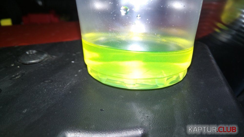

    В общем смешал антифриз из бачка и этот немецкий как видно на фото осадка нет и смесь равномерная. В итоге сделал долив

    Я конечно делитант но не на столько :smile: :smile:

    У меня товарищ работает в магазине автозапчастей, обязательные обучения и все такое, на тему антифриза сказал что есть 4 вида антифризов, голубой желтый зеленый и красный, так вот первые три можно между собой смешивать смело, а если щалит красный, то только красный можно доливать.
    Производители специально краситель добавляют, чтоб на глаз можно определить можно было что залито.

    С другой стороны многие обзоры говорят об обратном что мол цвет всего лишь краситель и надо смотреть спецификации. Но я вам верю

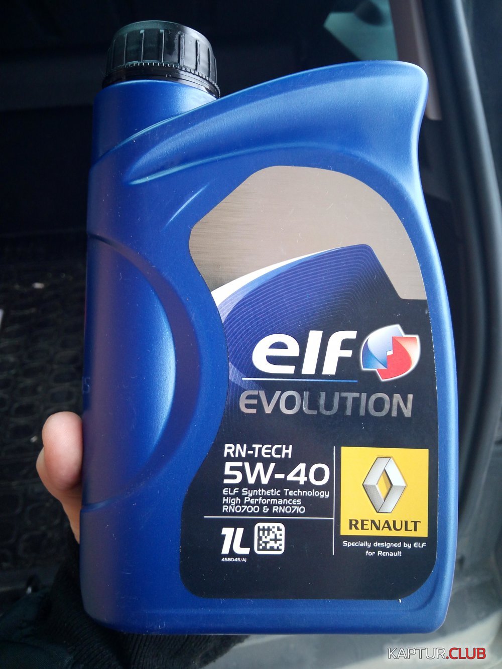

    я сегодня у диллера спрашивал антифриз на долив, у них был литровый, но они сказали, что это концентра и его надо разводить 1-к-1. У этих же антифризов я ничего такого не вижу в описании... Брать правда не стал, т.к. цена была больше 600руб. за литровую упаковку. Почти как масло...
    Масло завтра сфоткаю какое мне продали. Точно помню что ELF 5W-40, но надпись вроде была немного другая, не evolution.

    Цвет АНТИФРИЗА (вопреки широко распространенному расхожему мнению) не имеет абсолютно никакого значения и не несет совершенно никакой информации. Это просто краситель в несколько МИЛЛИГРАММОВ на ТОННУ согласно тех задания заказчика. Никак не регламентируется никакими ни отечественными ни зарубежными документами. красят кто во что горазд совершенно все подряд совершенно в разные цвета. Устойчивая ошибка несет свои корни с давно отменной техноты Фольксвагена тридцатилетней давности, когда антифризы типаG11 (опять же классификация Фольксвагена) красили в зеленый, а G12 в красный.
    Доливать можно любой КАРБОКСИЛАТНОГО типа вне зависимости от цвета. (кстати, приснопамятный ЛУКОйл G12+ на самом деле производства того же Техноформа, только разливка Лукойловская).

    С небольшим запозданием, но все же - вот такое мне продал дилер на долив
    IMG_20170404_131529.jpg | Рено Каптур Клуб Россия | Форум KAPTUR.SU
