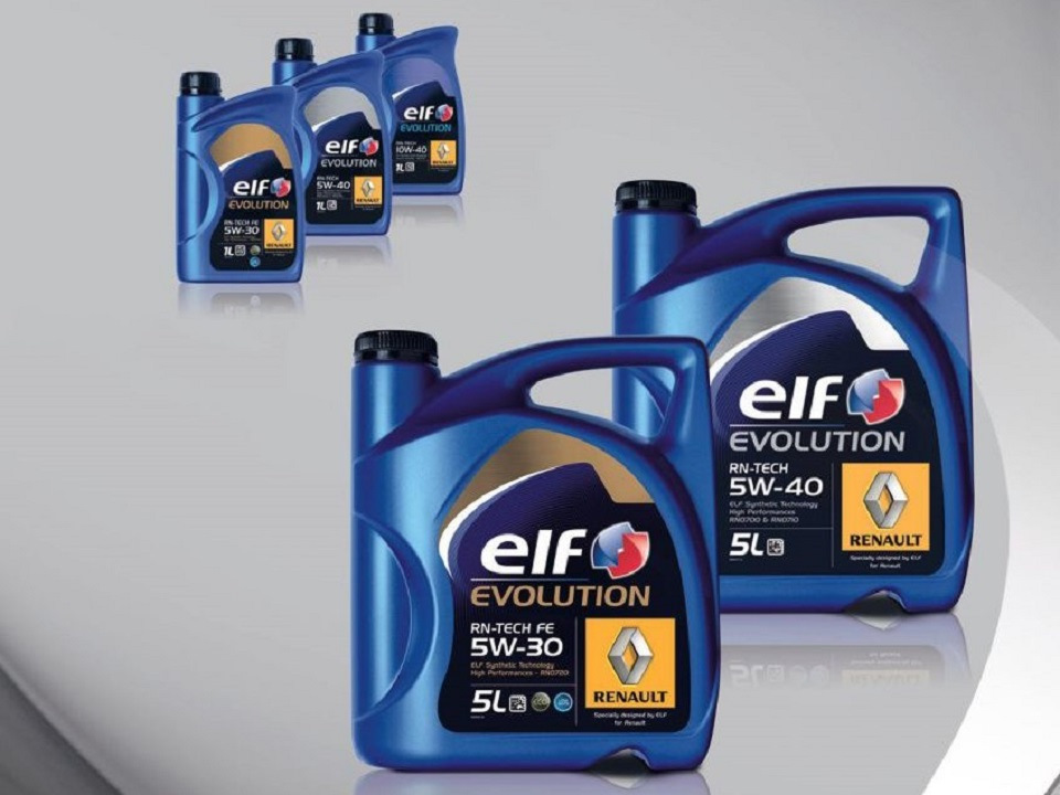

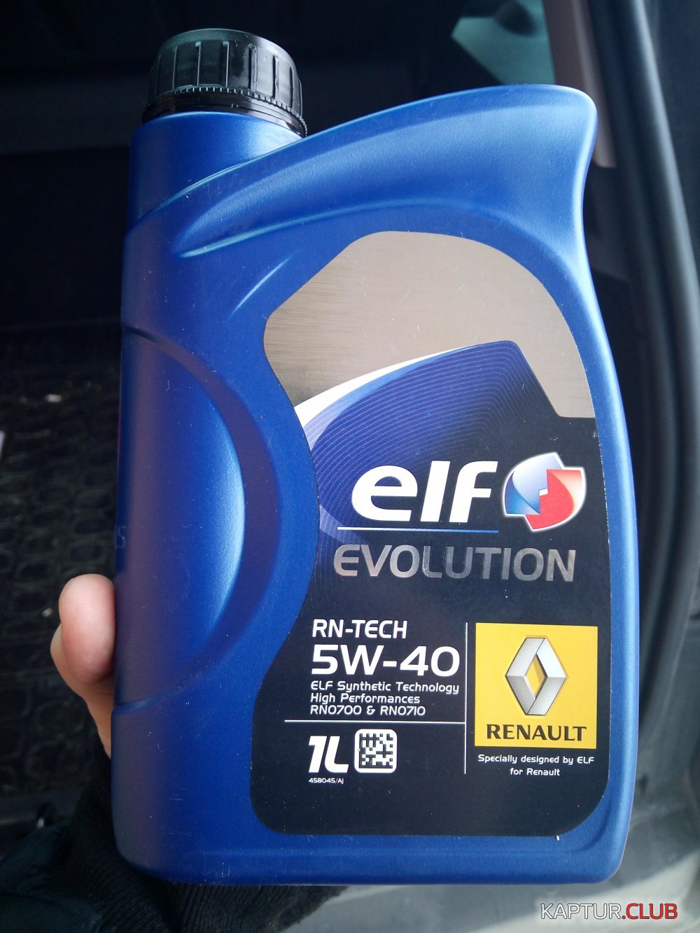

    RN-TECH — атака клонов.
    В начале 2015 года в честь нового этапа сотрудничества ELF и RENAULT выпустили линейку ко-брендовых продуктов серии RN-TECH, предназначенную для реализации через сеть станций технического обслуживания автопроизводителя. Серия RN-TECH — не что иное, как линейка описанных ранее продуктов, в оригинальной упаковке RENAULT с присвоенными соответствующими артикулами и не имеющая одобрений прочих автопроизводителей.
    proxy.php?image=https%3A%2F%2Fa.d-cd.net%2Fd4af1a1s-960.jpg&hash=93590ef680bdc92e6f16e6b3a1346d68 | Рено Каптур клуб Россия | www.KAPTUR.club
    1. ELF EVOLUTION RN-TECH 5W-30 (техническое описание на немецком) = ELF EVOLUTION 900 SXR 5W-30
    Код для заказа*: 7711584310 / 200578 (1 л.), 7711584317 / 200579 (5 л.)
    2. ELF EVOLUTION RN-TECH 10W-40 (техническое описание на немецком) = ELF EVOLUTION 700 ST 10W-40
    Код для заказа*: 7711584298 / 200564 (1 л.), 7711584302 / 200566 (5 л.)
    3. ELF EVOLUTION RN-TECH 5W-40 (техническое описание на немецком) = ELF EVOLUTION 900 SXR 5W-40
    Код для заказа*: 7711584304 / 200604 (1 л.), 7711584308 / 200606 (5 л.)
    4. ELF EVOLUTION RN-TECH FE 5W-30 (техническое описание на немецком) = ELF EVOLUTION FULL-TECH FE 5W-30
    Код для заказа*: 7711584311 / 200593 (1 л.), 7711584318 / 200595 (5 л.)
    *жирным шрифтом отмечены артикулы RENAULT, следом — ELF.

    В чем прикол покупать точно такое же масло дороже?
    Обычные ево схр 9000 5-40 5 литров на 700 рублей дешевле.

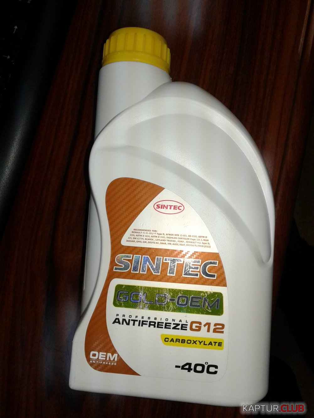

    Долго искал. Нашел антифриз на доливку стандарта RENAULT 41-01-001/-T Type D. Карбоксилатный. Цена 147 руб. Думаю подойдет.
