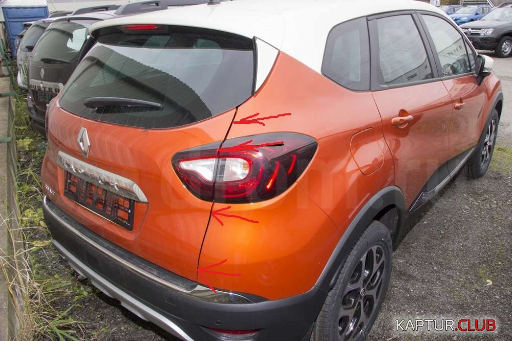

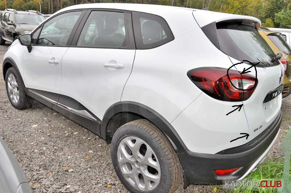

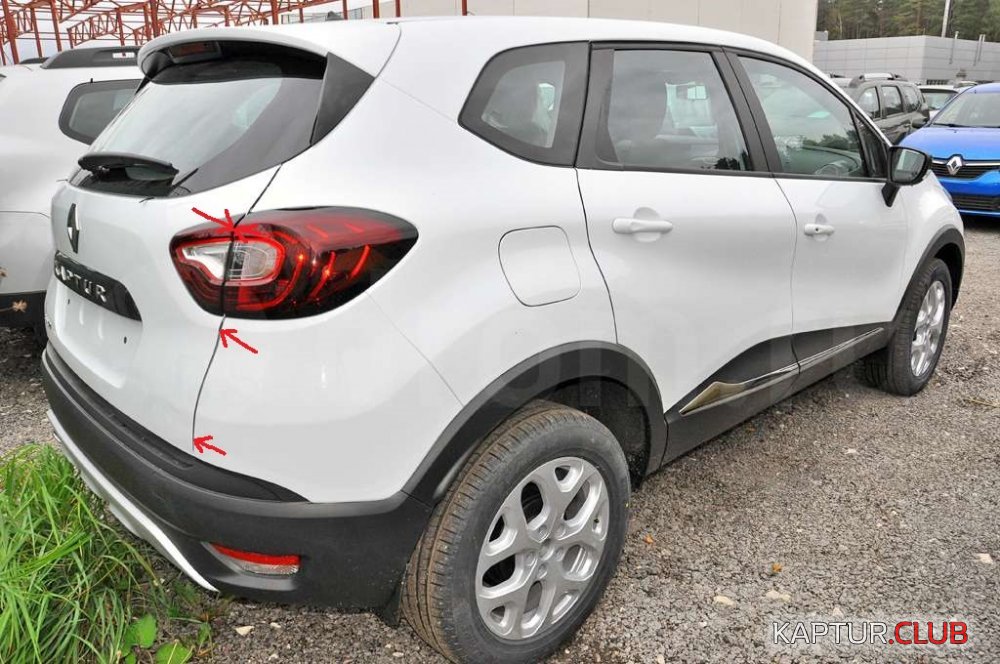

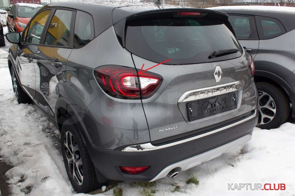

    Да зазоры не равномерные , но фонари стоят хорошо .

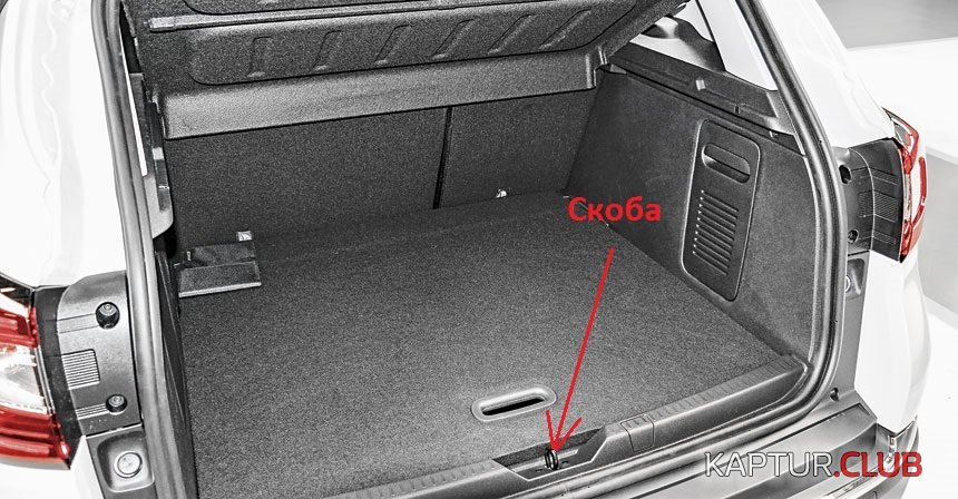

    Вообще скоба замка задней двери должна сдвигаться. Обычно она крепится к кузову на двух болтах (типа Torx). Нужно оба приоткрутить, сдвинуть скобу вглубь салона, и закрутить болты. После это дверь должна чуть глубже прилегать к кузову. На Катюре не пробовал, но думаю все стандартно. Фото с интернета взял.

    Скобу отрегулировал на второй день после покупки, была очень утоплена во внутрь, как следствие крышка так же была утоплена по отношению к крыльям.
