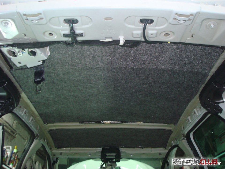

    Нашел фото снятой обшивки потолка. Видны гайки и шайбы петель задней двери. Вот есть ли там диапазон регулировок? Если есть, то проблема оттапыренной крышки багажника решена)
    Кто-то будет делать шумку крыши? Отверните гайку, гляньте, буду благодарен. Если что, как потеплеет сам гляну.

    В выходные проверил есть ли регулировка петель задней двери.
    Ответ - нет. Не регулирются, только замком снизу.
