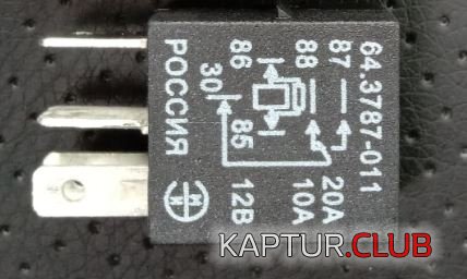

    Я не нашёл характеристики контактов родного реле.
    Искать реле с резистором включенным параллельно катушке, я не увидел смысла т.к. мы обламываем один из контактов катушки (напряжения на катушке не будет).
    Если вы спрашиваете про аналог родному реле, то это будет, например реле 64.3787-011

    Да, можно и так. Фактически реле в этой схеме выполняет роль перемычки. Но я всё-же купил реле (фэншуйнее как-то :smile:

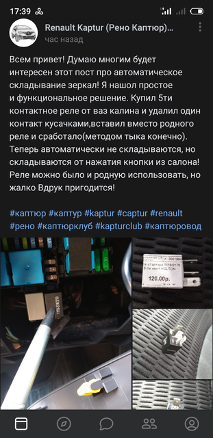

    Здравствуйте,комплектация play 20 года,зеркала имеют автоматическое складывание.Как можно их на зиму отключить?Заранее спасибо.

    Вот же, уже обсуждали. От себя добавлю: Я себе так же сделал, способ рабочий! Езжу уже так 2 месяца, никаких проблем. Если, что не понятно спрашивайте отвечу.

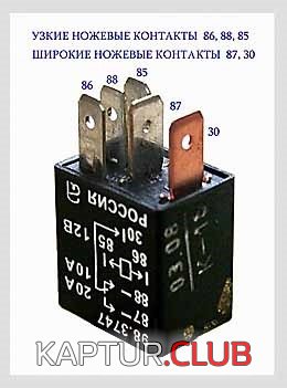

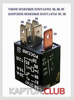

    Не могу разобрать какой контакт у реле удален. Можно поподробнее? Благодарю!

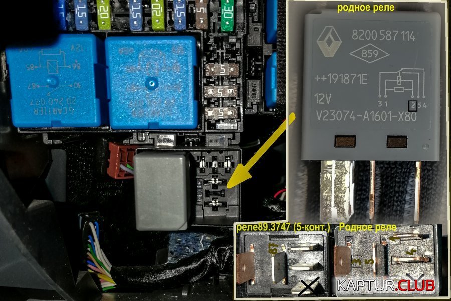

    85 контакт отламывать, на реле от калины. Он легко ломается, загнуть в сторону и заподлицо отлетает :smile: shop_items_catalog_image7253.jpeg | Рено Каптур Клуб Россия | Форум KAPTUR.SU
    Ставить вместо родного реле
    33 (1).jpg | Рено Каптур Клуб Россия | Форум KAPTUR.SU

    То есть и у родного реле можно контакт обломать?

    Зачем портить. Можно поставить перемычку между нижним и верхним средним контактами. Исходя из схемы, они постоянно замкнутые при разомкнутых 86/85. Можно и пред между ними впендюрить. Интересно, подогрев зеркал будет работать или нет.
