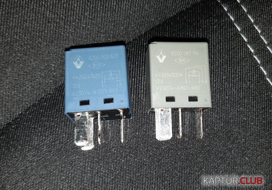

    Если очень необходима, попробуйте алгоритм обратного действия. Возможно что реле другое стоит. Попробуйте воткнуть пятихвостое.

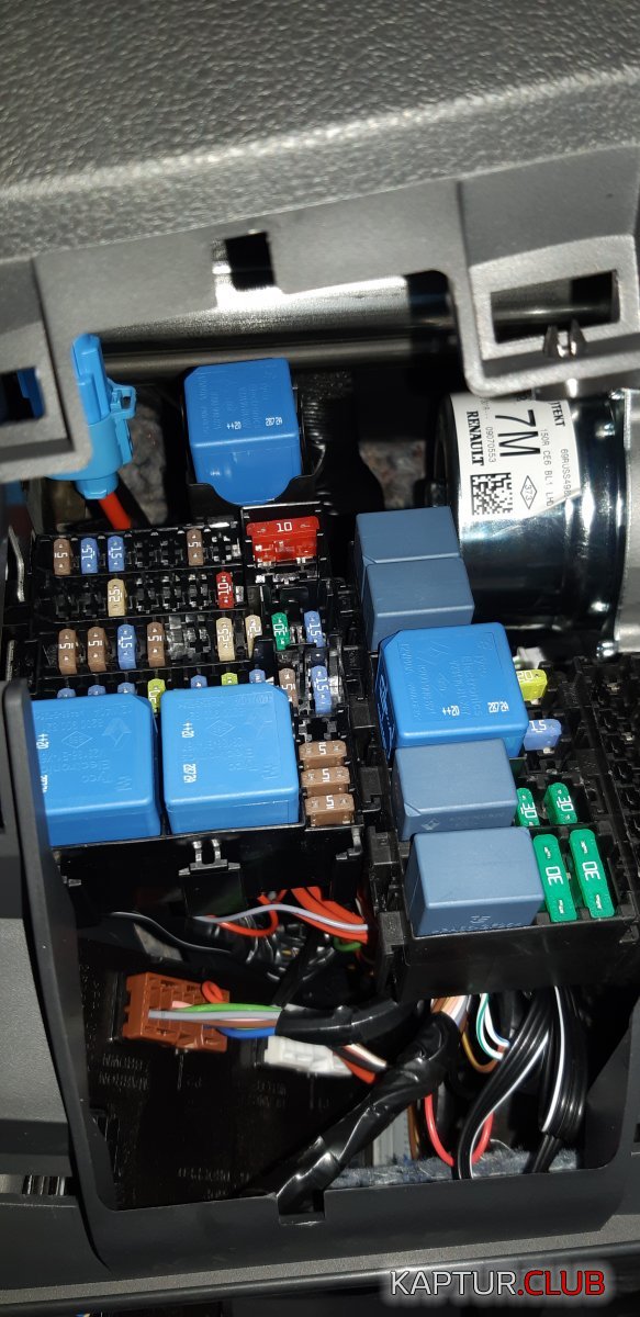

    Кстати да, надо заглянуть в блок предохранителей и сравнить реле, в выхи доберусь до второго каптюра и произведу "вскрытие")

    Заглянул) реле другое стоит.Если 5ти контактное реле поставить в новый каптюр, то автоскладывание не появляется)

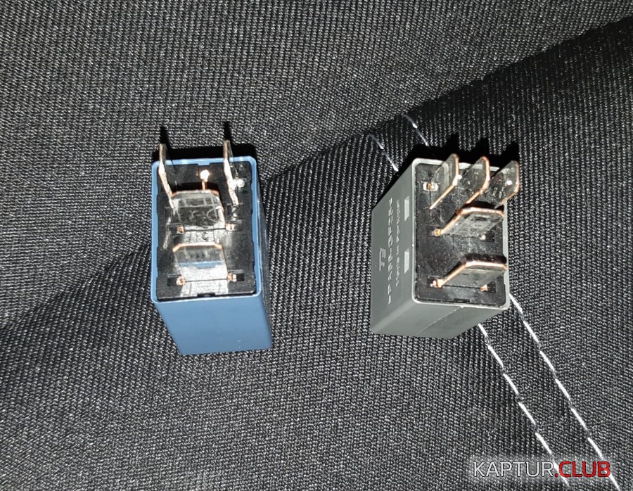

    Вот прикупил сегодня,осталось всего ничего:smile: отломить лишний контакт и поставить 20201006_222309.jpg | Рено Каптур Клуб Россия | Форум KAPTUR.SU

    Ломается легко. Пальцем.

    Я совсем не расстроен, даже наоборот...свой тоже переделаю удалением лишнего контакта в реле.
