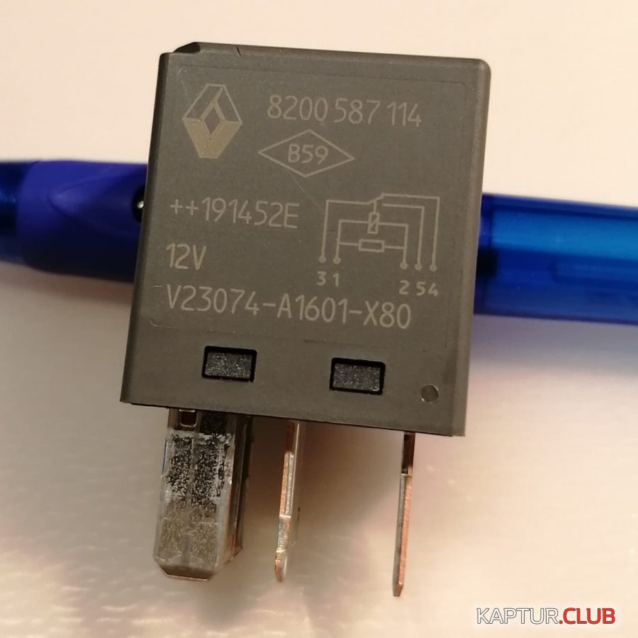

    Подскажите, что именно нужно сделать с реле? И где это реле находиться, как выглядит?

    Долго писать и не очень удобно, сижу в терминале Абу-даби...страница 30 в этой теме, там написано где искать и что кусать, даже картинки пояснительные есть)

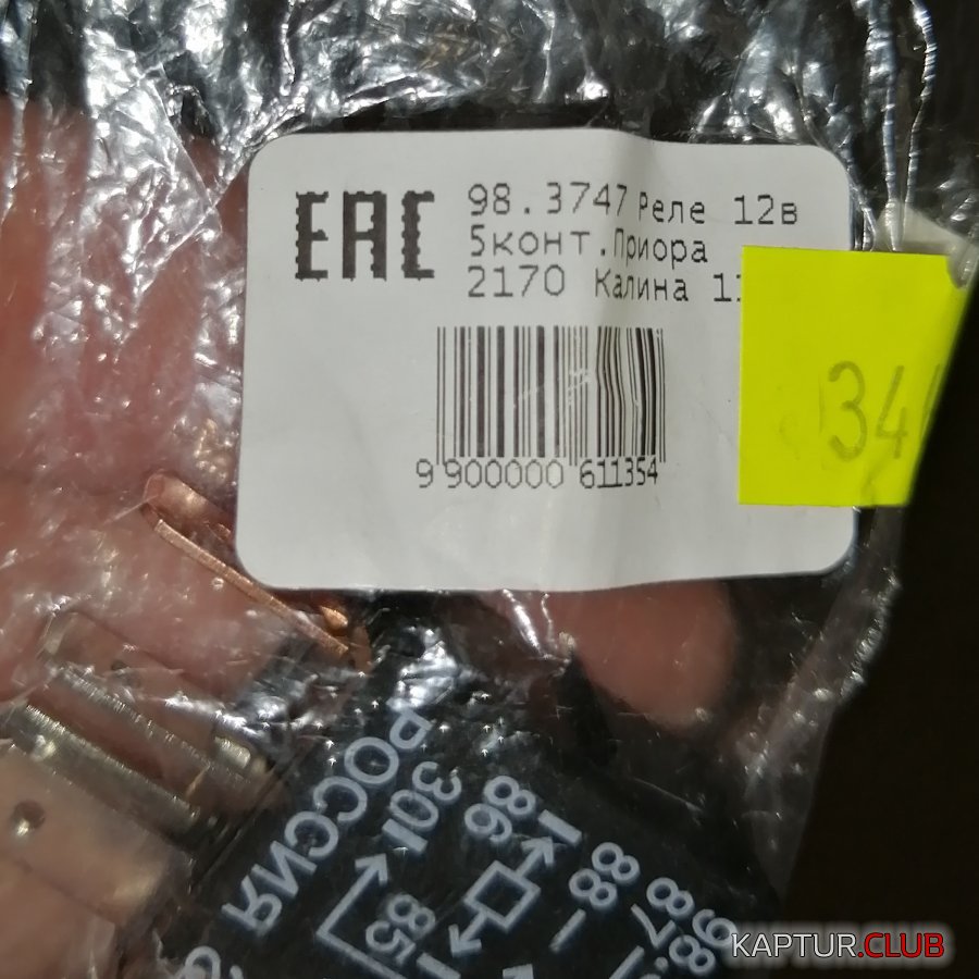

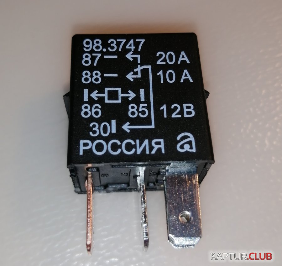

    Можно отечественное воткнуть, дёшево и сердито, я так и сделал, тож где то там выкладывал, а родное оставить на всяк случ.
    З. Ы. стр. 34 там фотка российской релюхи.

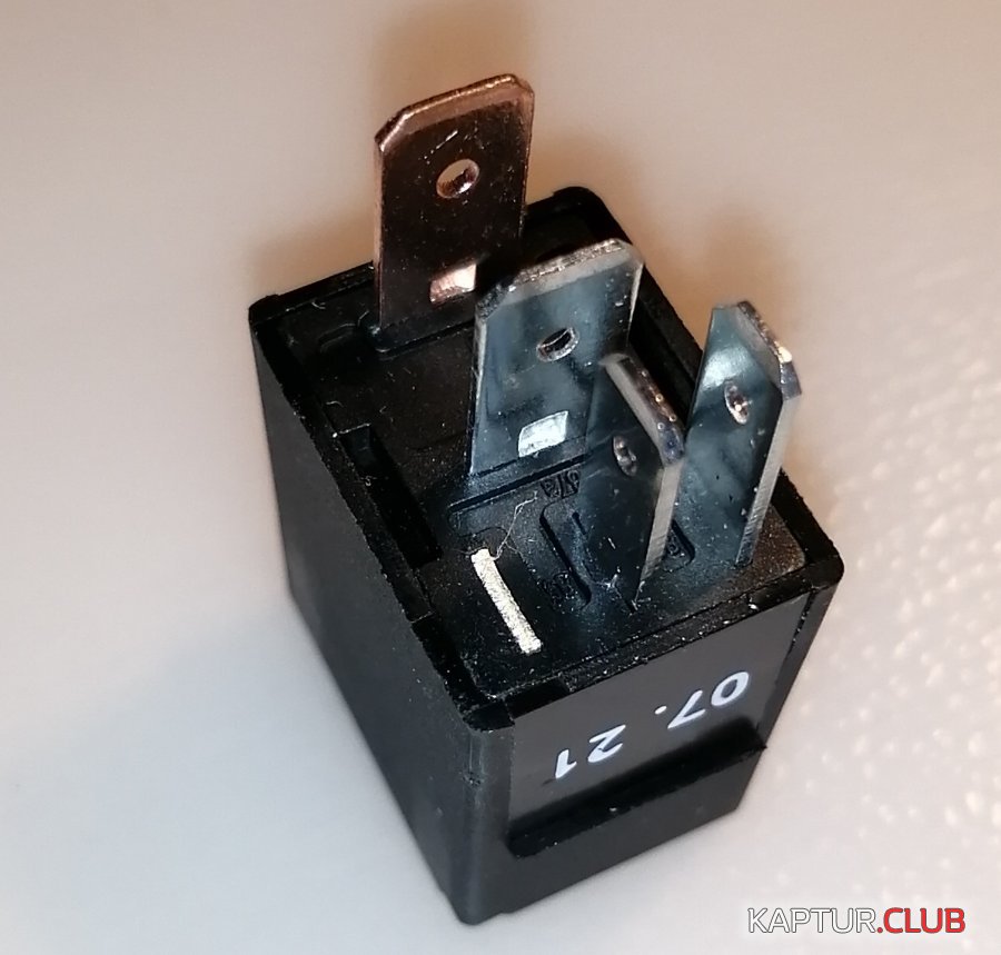

    Спасибо одноклубникам Sovla, Anshe и Alex23, сегодня всё получилось сделать, теперь "хлопания ушами" не будет. Взял отечественную релюху за 175 руб. в магазине запчастей, откусил одну ножку и заменил. Теперь всё работает, то есть не работает, короче стало как надо) Складывание только по нажатию на кнопку. Кстати, подлежащая замене релюха оказалась в ближайшей доступности. Всем рекомендую этот способ, надо было раньше сделать. Прежнюю оставил на всякий пожарный.
