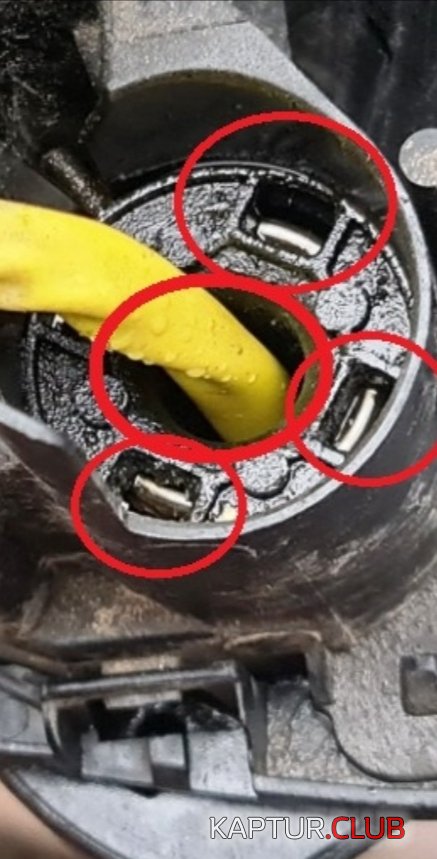

    Тоже самое после зимы. Ничего разбирать не стал… просто складываем зеркало руками, между корпусом зеркала и ножкой появляется щель 5 мм. Берем баллон вд-40, одеваем трубочку и обильно брызгаем в щели и в ножку зеркала эту жидкость. Вытекшее вытираем с ЛКП. Далее раз 5 пробуем сложить и разложить с помощью привода, но помогая руками, пока не начнет медленно, но работать само. Далее мучать его смысла нет, оставляем машину на ночь. Утром проверяем, оба зеркала работают как новые.

    сделал оба зеркала )))) ну как сделал смазал и работают от себя - какое же говно это зеркало )))) его лучше не трогать !!!!!!! для тех кто все же захочет повозиться - первое - разборку делать только со сьема зеркального элемента - иначе сломаете фиксаторы наружней накладки СДВИГАЕТЕ ЗЕРКАЛЬНЫЙ ЭЛЕМЕНТ МАКСИМАЛЬНО ДЛЯ ЩЕЛИ - В ЩЕЛЬ ФЕНОМ 60 ГРАД ДУЕТЕ МИН ТРИ ПОТОМ ЛОПАТКОЙ ЛЕГКО ОТСЧЕЛКИВАЕТСЯ ДАЛЕЕ ВСЕ И ТАК ПОНЯТНО БУДЕТ )))) ВСЕ ДРУГИЕ СПОСОБЫ ПОМЕНЯТЬ ЛАМПУ В ПОВТОРИТЕЛЕ ИЛИ ЕЩЕ ЧТО ТО ВЕДУТ К ПОЛОМКЕ КРЕПЕЖНЫХ ЭЛЕМЕНТОВ !!!!!! для полного демонтажа много видосов смотрите в нэте Я СНЯЛ ЗЕРКАЛО СНЯЛ ПЕРЕДНИЙ КОЛПАК ОТЖАЛ И ПОВЕРНУЛ ПРУЖИНУ И РАССЫПАВЩЕЕСЯ ЭЛЕМЕНТЫ ВСЁ ОБРЫЗГАЛ СИЛИКОНОВОЙ СМАЗКОЙ И СОБРАЛ ОБРАТНО - СЕЙЧАС РУКАМИ ОЧЕНЬ ЛЕГКО И МОТОРЧИКОМ ЛЕГКО ))) знаю это жопа пыль сядет и писец - но нет другого выхода именно для этой убогой конструкции года на 3 хватит ))))) а там все нахрен выбросить и сделать не поворотное )))))) запенить к чертям весь каптюр ))))))

    да именно не ссать ))) я переборол страх и чудооооо оно пошло скрипя свистя )))))

    площадку по которой как бы елозит зеркало смазывать не надо!!! По ней зеркало не елозит)))) это чисто визуально кажется На самом деле зеркало елозит по втулке и со втулкой все зависит смотря как запускать елозание)))) смазать надо именно втулку с пружиной подпора и внутрь пшикнуть немного а для этого надо снять декор крышку а кто уже снимал то и без снятия длинной трубочкой достанет , тут уже выкладывали фото что смазать найду повторю Я посмотрев конструкцию сделал в передней декор крышке зеркала отв 3 мм и закрыл его резин заглушкой делается легко черным силиконом))) теперь если надо смазать иглой снимаю заглушку и пшикаю туда куда надо не демонтируя переднюю крышку)))) аккуратно ничего не видно

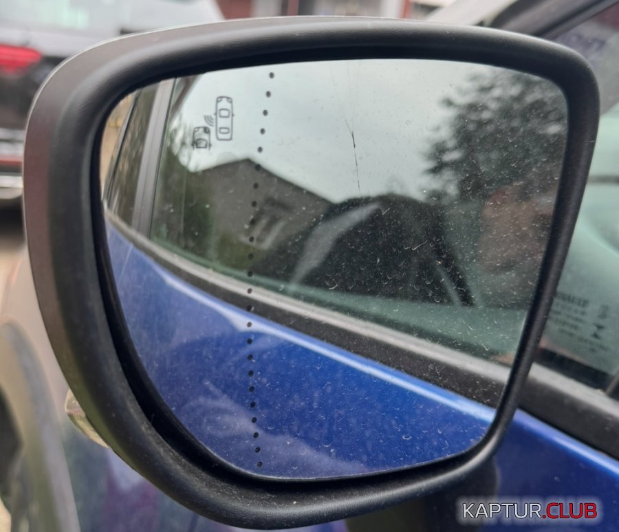

    На каптюр 2020г зеркала только складываются при постановке на охрану, при открытии не раскладываются?! Реакции на кнопку складывания/раскладывания нет совсем. При подаче 12В на мотор зеркала и смены полярности, всё работает. Не могу найти артикул водительского зеркального элемента со слепыми зонами?! По VIN дают только с обогревом!!!
