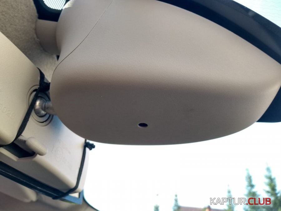

    Винтик, сколько ни смотрел, не нашел. Разъединил кожух, чтоб видеть, куда клею, приклеил на 3М скотч от видеорегистратора, пока держит, там посмотрим. В Крыму сразу скотч и праймер не найти, терерь до дома, всё равно стекло менять по страховке 5 августа (с 15 мая обратился и вот только привезли стеклов в сервис).
    Кстати, всем в дороге рекомендую иметь с собой два куска паракорда, если зеркало отваливается, хоть за ушки солнцезащитных козырьков привязать, иначе оторвет провода.

    Так это отверстие должно же быть. Я сам-то на тот момент не знал и приклеивал весь блок, ничего не разъединяя. Потом на ютубе увидел весь процесс для другой машины.
    Возможно, там шестигранник или звезда - не пробовал.

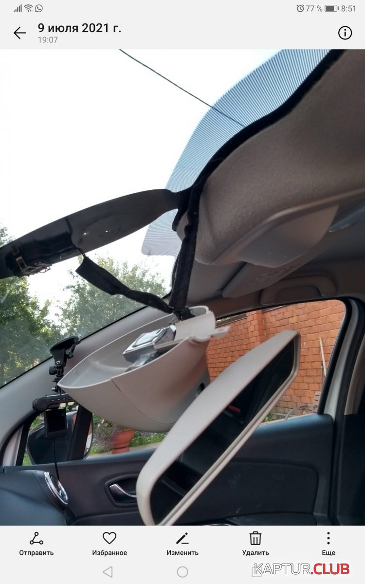

    Да вроде висело более-менее сносно на рестайле.

    Тогда зачем отверстие? Возможно, у тебя винтик уже ослаблен.
    Ну, вот, на всех видео типа таких, есть винтик (видно в самом конце)

    Я не на одной Реношке (с датчиками) - снимал это зеркало.
    Нет там винтика - поверь.
    Как правильно написать - типа пружинок "листовых" и "хреновинка" выступающая (за неё защёлкивается).
