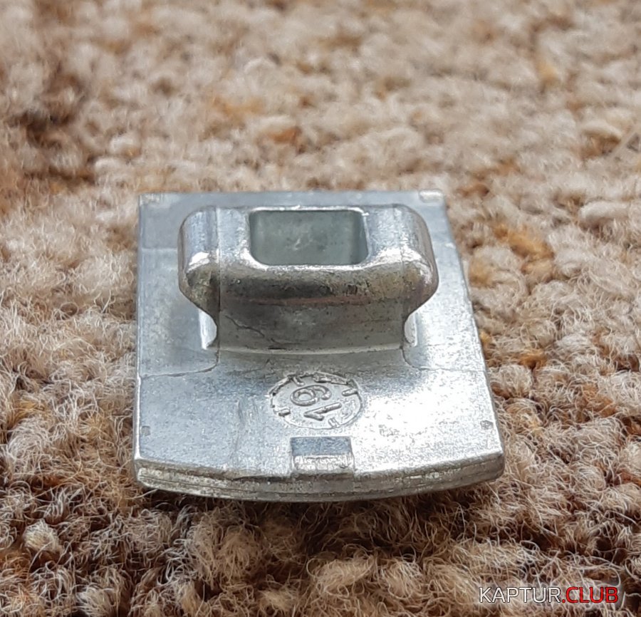

    Вот эта деталь, на которую крепится зеркало
    20210808_153501~01.jpg | Рено Каптур Клуб Россия | Форум KAPTUR.SU
    Мне стекло поменяли, а эту детальку отдали, то есть она идет сразу со стеклом.

    83.826
    207.921
    Ну да , она и есть.

    По гарантии всё зеркало только потому, что оно отвалилось?
  7. Алимик
    Алимик Наш человек
    11 дек 2019
    856
    1.905
    Нет, зеркало оставили старое, а деталь на фото от старого стекла. Ремонт по страховке был, не по гарантии.
