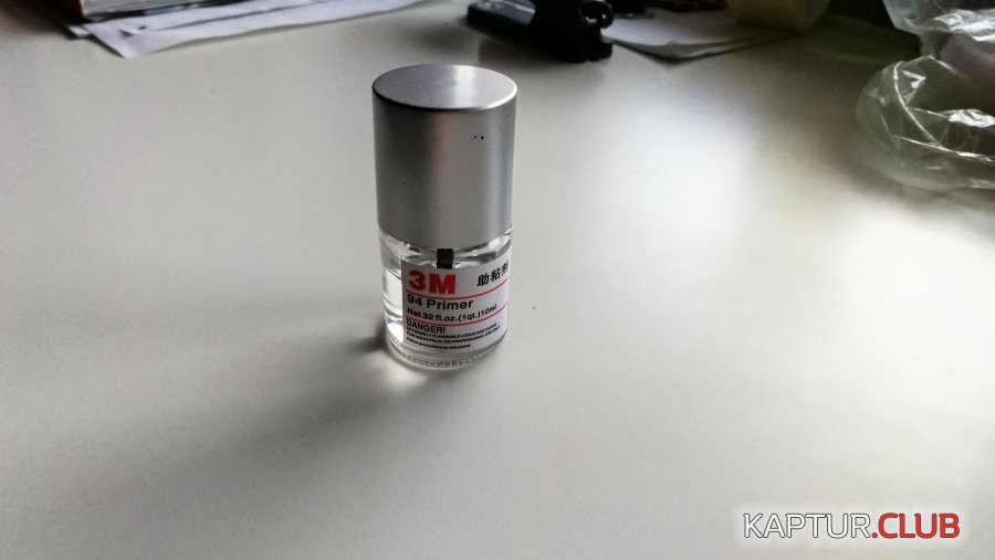

    Акриловый 3М GT6008F пробовали с праймером?

    Пока приклеил после шкурения без праймера. Несколько часов зеркало держится. Есть надежда. Может, праймер на плёнке, что на стекле, делает только хуже: липучки на нём не держатся.
