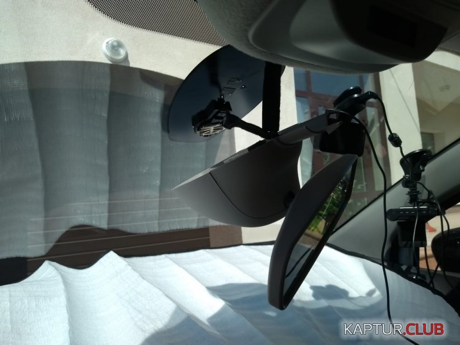

    Однако, жарко... IMG-20210708-WA0000.jpg | Рено Каптур Клуб Россия | Форум KAPTUR.SU

    Ну, и фигня. На соплях приделано: на двух маленьких липучках. А снизу блок зеркала никак не фиксируется. Со стороны потолка есть фиксатор, но сколько я ни тыкал в потолок им, оно не зафиксировалось. Отдрал родные высохшие липучки и приделал одну большую. Болтается. Надо отодрать и еще раз попробовать...

    Вот электроника - это очевидно подводка к обогреву лобового и датчику дождя. Но зачем там два маленьких треугольных окошка на тёмной наклейке на стекло?

    Приделывал на белых и черных 3М липучках. Праймером обрабатывал. Отодрались со стороны металла по вине липучки: она разошлась, и на стороне металла осталась тоненькая плёнка. Наверное, хреновый 3М и жарища. Тем не менее меня поражает плюшевость крепления зеркала к стеклу маленькая площадь контакта блока зеркала и стекла.
    Родные две липучки были по 1 кв. см каждая!

    Жара и у нас , всё нормально .
    Да и не на одном Рено , я туда - лазал )))
    Зеркала менял - на электрохромные .
    Всё стояло крепко.
    Я думаю это кто то (на заводе) - накосячил (((

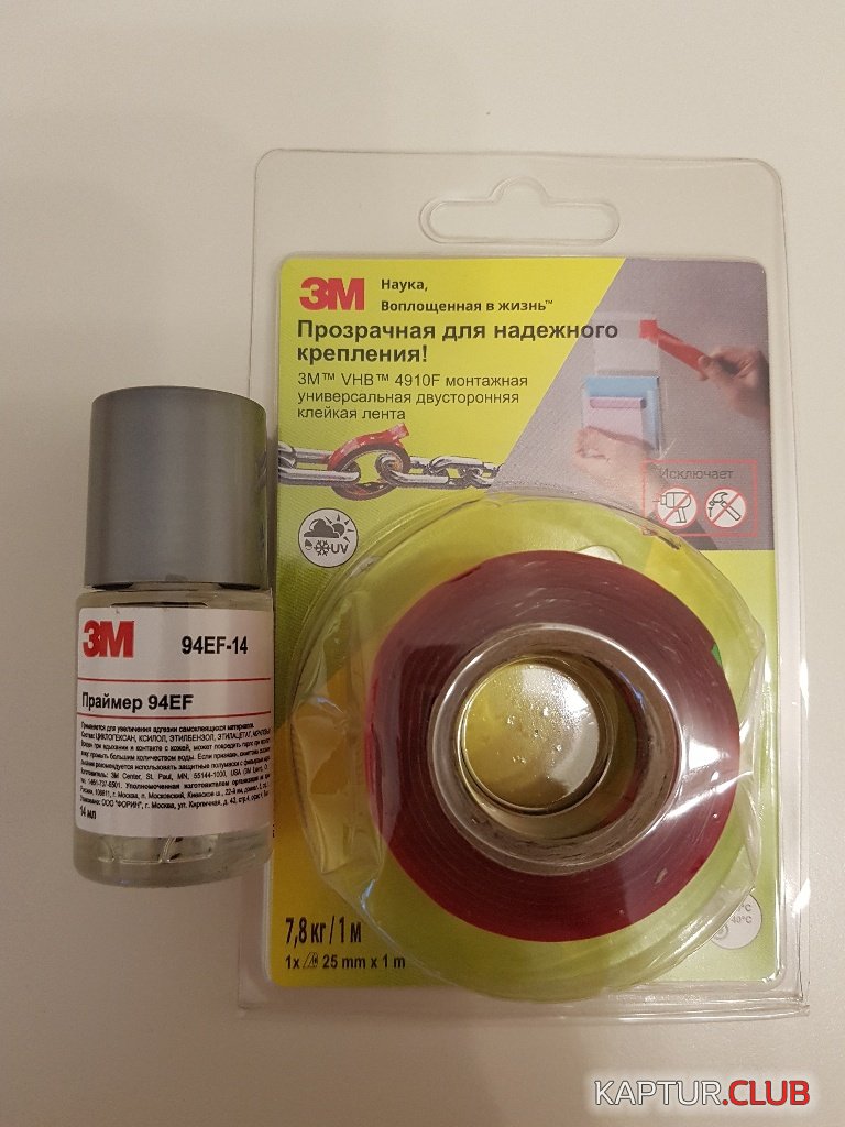

    У меня в БЖ (на первой странице) я ссыль выкладывал - на нужный скотч.
    Стоит - копейки.
    Ну ладно , что бы ты не искал )) , вот.
    Фордовский скотч (пятачок) - 1568648

    Народ, вопрос не совсем по теме... Как этим праймером пользоваться? Надо приклеить металлическую хреновину на каменную плитку.

    Обезжириваешь .
    Наносишь Праймер и даёшь ему подсохнуть.
    Клеишь на скотч.
    Всё ))

    Поправляюсь )))
    Праймер на обе детали.
    И обезжириваешь , тоже - обе.
