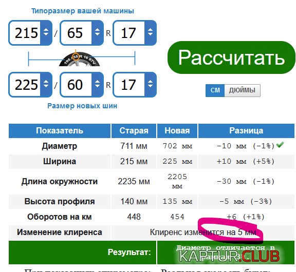

    Блин,я тоже смотрел на этом,или подобном сайте сравнение,и показалось,что 225/65/17 ближе к 215/65/17,и также читал наш Тигуановский форум,там все советуют 225/65/17 ставить,она ближе к родной шине 215/65/17 (конечно не 2 мм больше это я так,просто сказал),чем 225/60/17.

    Не должно ничего казаться, Григорий. И на сайты со всякими калькуляторами можно не ходить. Тут семи пядей во лбу не надо:
    1. 225*0,65 = 146,25 мм - высота профиля 225/65
    2. 225*0,6 = 135 мм - высота профиля 225/60
    3. 215*0,65 = 139,75 мм - высота профиля родной резины 215/65
    1-3 = на 6,5 мм выше 225/65 в сравнении с родной
    2-3 = на 4,75 мм ниже 225/60 в сравнении с родной
    Советуют 225/65, потому что выше, никто не хочет ниже, жиперы же на Тигуанах :smile:
