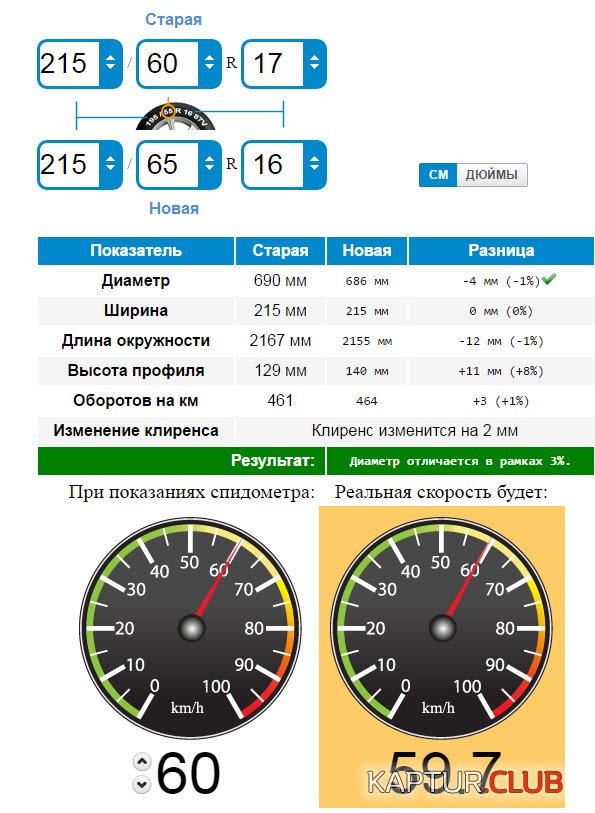

    Я отъездил на Мишлен X-ICE XI3 (липучки) 5-7 зим (радиус 14-15 эксплуатировал). Покрышки нравятся, опыт пользования показал, что сцепление хорошее - разок "стекал" на переднем приводе по чистому льду под горочку градусов 30, абс тарахтит, машина ползет, скорость километров 5, еду вниз и думаю "а не идиот ли я и зачем сюда поперся, впереди маячит перекресток - хана мне", но нет, чуть где снежка под колеса попадет и машинка тормозит, а в конце спуск стал более пологий - градусов 5-10 и остановился на отлично. Плюс по трассе перелетал через горочку мокрого снега между полосами при перестроении - даже не дернуло никуда машину. Не шумные, из снега выезжают на раз (насколько на переднем приводе это возможно конечно). Вобщем хорошие шины, но посмотрел сейчас ценник на эти липучки 17 радиуса (215/60) и малость поплохело - порядка 9-10 тысяч на тех же колеса-даром :sad:. Вот думаю прикупить их же, но 16 радиуса (215/65) + штампованный черный диск, получится 7 тыщ (5,6+1,5), плюс можно будет самому потом колеса перекидывать. Подскажите по клиренсу же не должно быть снижения (радиус диска скомпенсируется высотой покрышки)?

    16"-ые незначительно меньше в диаметре.
    Можете сами посчитать.

    калькулятор говорит 17 радиус на 4 мм выше 16-го если считать резину 215/60 и 215/65 соответственно

    Поправлю немного, не радиус а диаметр, а клиренс изменится при такой замене на незначительные 2 мм. :drinks:

    Про диаметр согласен, просто все привыкли говорить не диаметр диска, а радиус, но почему на 2 мм? По онлайн калькулятору 4 мм.

    Потому что радиус изменился на 2.

    Так радиус это половина диаметра, значит клиренс увеличивается на 4. Чет я вас обоих не пойму.
