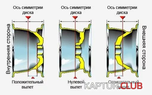

    Не поверите , но у себя не нашёл точно в размер . Или ЦО не то или вылет. Заказал через инет , но не у них . Хотя их сайт тоже смотрел , а не выбрал т.к. не понравились те, что есть на каптюр. По звонку все обсуждали , про вылет был в курсе . Купил. Не могу утверждать но вроде есть допуск по вылету . Тут люди пишут , что ставят с другим ЦО . Всякие кольца и т.д. , вот тут может быть дизбаланс. А вылет я так понимаю всего лишь ширина колеи .
  6. m.susl
    Aug 4, 2016
    28,045
    77,527
    Нет, вылет на болты не влияет. Вот что такое вылет. У нас если не ошибаюсь 48-50 норма.
