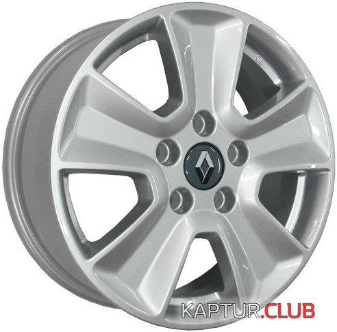

    1209223.jpg | Рено Каптур Клуб Россия | Форум KAPTUR.SU Резина и диски вчера пришли. Переобулся . Шины Nokian Nordman 7 SUV 215/65 R16. Диски K&K КС672. Итого с доставкой, сборкой, балансировкой 37 200руб. за комплект из 4х колёс. Смотрится на авто конечно проще штатного литья, фото потом приложу. Но по сравнению с 17 радиусом едет машина мягче, цена подобного комплекта на R17 будет существенно выше. Шум умеренный цокот.
