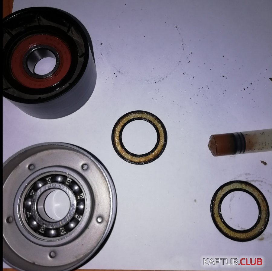

    У меня этот шум, похожий на пчелиный рой, с 2000 примерно начался, как на греется так начинают жужжать, уже забил на это. А на пробеге 27000, после недели простоя (машина супруги пользуется только по выходным) на холодную свист, писк полный оркестр короче, и на горячую не прекращался. Поехал в сервис побрызгали вд40 шумы пропали, говорят надо навесной ремень менять с обводным роликом и роликом натяжителя. Сумму какую-то по моим пенсионерским возможностям сказали ну очень не скромную. Что в итоге : снял ремень, снял натяжной и обводной ролики, при прокрутки вручную шелестели, люфтов нет, разобрал очистил, поменял смазку, посмотрел ремень (почти как новый) поставил все обратно. При прокрутке генератора подшипник обгонной муфты издаёт шелест и скрип, т.е. Его тоже по правильному надо почистить, обновить смазку или менять. Но чтобы к нему подлезть, надо блин пол передка разобрать. Короче забил я на него до лета, в гараже не стал разбирать бампер, попшикал вд40 завёл и никакого поиска и шелест. Ну а пчелиный рой по прежнему на горячую есть и чем горячее тем шумнее. Но это уже судя по сообщениям в форуме, ремень грм, туда я сам точно не полезу. Как то так. IMG_20230207_150442 (1).jpg | Рено Каптур Клуб Россия | Форум KAPTUR.SU

    Очень мало места при снятии натяжного пришлось спец ключ покупать, обычные головки с трещеткой не помещаются
