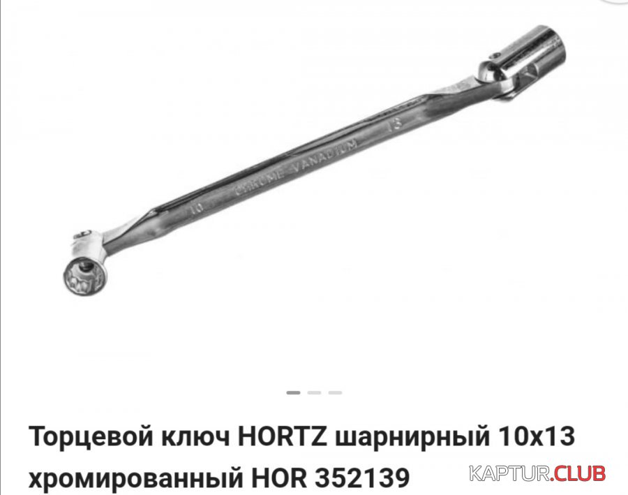

    А если вместе с механизмом натяжения снимать? Лонжерон можно оставить на месте, он мешать не будет.
    Тем более, что обычно ролик натяжитель меняют в сборе.
    Ezdec нравится это.
  5. Радикович
    Радикович Новичок
    7 фев 2023
    8
    10
    Снять отдельно ролик торксом проблематично, поэтому срываем таким ключом болт на 13 крепящий натяжитель , который с завода посажен на фиксатор резьбы, а затем маленькой трещеткой откручиваем, а затем уже в тиски зажимаем натяжитель и торксом откручиваем ролик. О этот вариант бюджетней чем менять натяжитель в сборе.

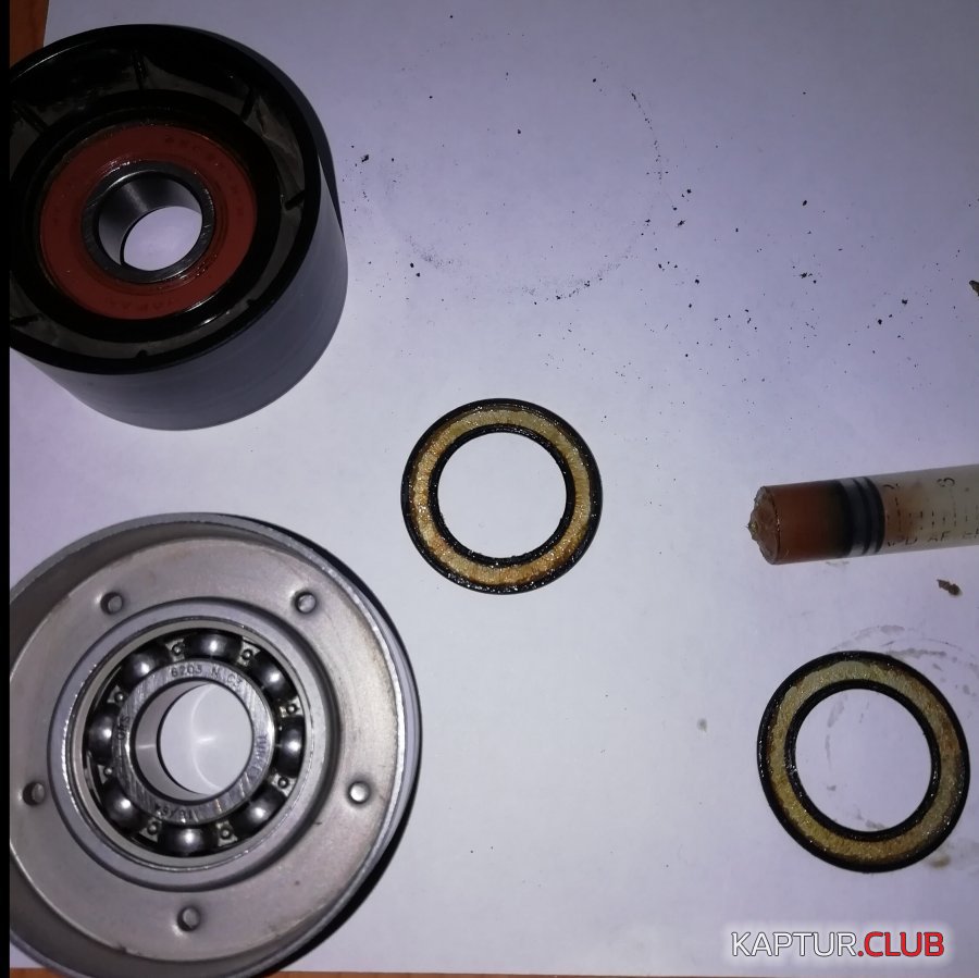

    это не грм . это навесное. по грм меняйте по сроку 4г. шумит скорей всего ролик навесного тот черненький на вашей фотке .у меня это было. И еще не потдавайтесь на замену всего и вся . Ролик конкретно определяется.

    Сейчас не хочу возиться, прохладно, как потеплеет на горячую, отсоединю ремень навесных агрегатов и заведу, и если звук останется - то ролик Грм, если исчезнет то либо ролик натяжителя либо обводной (в чем я сомневаюсь т. к. я их почистил и новую смазку набил), либо подшипник генератора. Но будем экспериментировать и полностью согласен с тезисом "не поддаваться на замену всего и вся " :good2:
