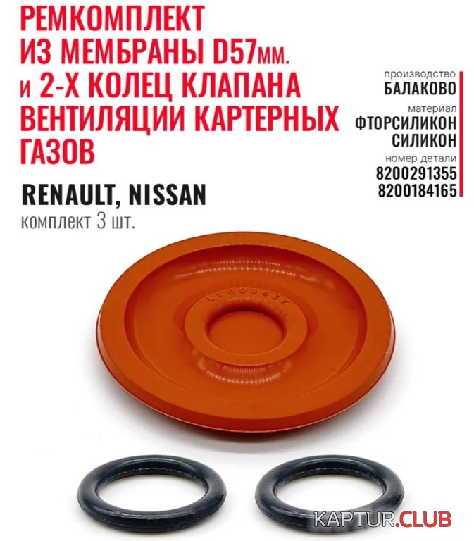

    Заказал вот такое:
    УУУУ.jpg | Рено Каптур Клуб Россия | Форум KAPTUR.SU
    Прошу помидорами не кидаться.

    А вот как раз нижнее кольцо очень важно, но я его обошел - тупо гермесилом прокладок от балды слоем :wink3:

    А номерок у этой резинки какой?
    На фото, в правом верхнем углу есть номера, но это Реношные, если не ошибаюсь.

    Партномер (артикул производителя)
    8200291355; 8200184165; 2377700QAA; 8200045745
    Описание
    Ремкомплект из мембраны и 2-х колец клапана вентиляции картерных газов для а/м Nissan, Renault для двигателей 2.0L F4R и 1.9 DCI DTI
    В комплекте: 1 мембрана и кольца 2 шт. (размер колец: 13,4x18,5x2,6 мм.)
    Диаметр мембраны: 57 мм.
    № 8200291355
    Подходит для клапанов вентиляции картерных газов сапуна с оригинальными номерами:
    · 8200291355
    · 8200184165
    · 8200045745
    · 3911171919
    · 8201005089
    · 8200063371
    · 8200136128
    · 8200576778
    · 8200466560
    Клапан ВКГ устанавливался на автомобили:
    · Renault Duster
    · Renault Scenic II
    · Renault Fluence
    · Renault Grand Scenic II
    · Renault Clio
    · Renault Megane II
    · Renault Megane II Coupé-Cabriolet
    · Renault Megane II Grandtour
    · Renault Megane II Sedan
    Материал: Кольца - силикон, Мембрана - фторсиликон. Обеспечивает превосходные характеристики, такие как исключительная герметичность узлов, повышенная устойчивость к агрессивной среде (нефтепродукты, щелочная среда), низкая адгезия, широким диапазоном рабочей температуры (-60°C .. +220°C).
    Цена комплекта 562 рубля.
