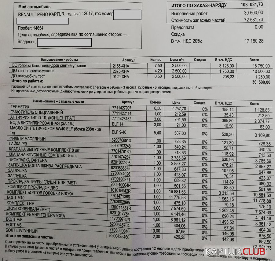

    IMG_20191023_151942.jpg | Рено Каптур Клуб Россия | Форум KAPTUR.SU

    Вы потом, через месячишко отпишИтесь, как дела, а то говорят меняли уже и ремни и ролики, а звук всё-равно появлялся.
  8. Валерьевич
    Валерьевич Новичок
    27 мар 2018
    13
    12
    МО, г.Чехов
    Вячеслав
    Рено Каптур, 2017 г.в., 2,0 л, АКПП, Style, белый-черный
    Доброго всем времени суток. Прошел месяц как я снова на "боевом коне!".За месяц два раза побывал у дилера. Первый раз - по поводу регулировки тросика трансмиссии (не переводился до положения "D"). Второй - в "ручном режиме "не переводился рычаг в положение "D". Звук по теме исчез, тяга появилась, но по-ходу, клапан рециркуляции газа -неисправен.Все болячки собрал.
