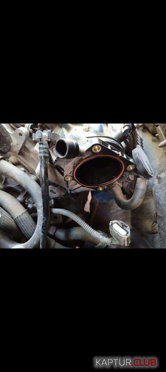

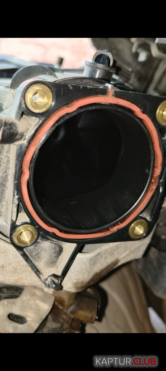

    Подскажите пожалуйста артикул этого резинового уплотнителя коллектора перед дроссельной заслонкой?

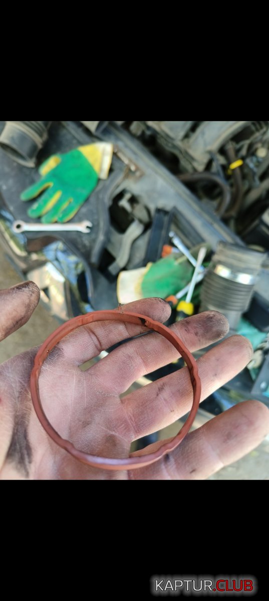

    гляньте тут, я менял уже)
    на 2.0 я брал от Ростеко
    Rosteco 21864

    А на родной и на посадочном коллектора выступы же есть...

    На Драйве2 народ менял на Ростеко, и все ок.
    Я тоже поменял на Ростеко и все ок)
    От Ростеко прокладка толще сама по себе чем оригинал, я думаю в процессе закручивания дросселя прокладка как-бы расширяется при прижиме и заполняет пустоты)

    Мне просто это актуально так как я вчера чуть расточил дроссель у токаря до 62 мм диаметр изнутри. Изначально мне svv бормашинкой ступеньку изнутри заслонки убирали но надо понимать там ровно не может быть. Спасибо, возьму. Токаря те что блоки точат, я им носил заслонку, снимал на месте. Конечно матерились от предыдущей процедуры не слабо они. Такие вещи на станке точить надо.

    Процедура обошлась мне 1500 рублей. Когда буду резинку менять, если интересно выложу фотку расточки.
