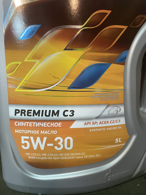

    Нормально там щелочи, для C3 так много даже.
    2) Щелочное число = 8,87 - высокое, для среднезольника конечно... Обладает достаточным нейтрализующим запасом и моющими свойствами. Масла хватит на 7500км в городе, а большего немецким автомобилям, в наших тяжелых условиях и не нужно.
    https://www.oil-club.ru/forum/topic/77313-gazpromneft-premium-c3-5w-30-api-sp-svezhee/
    А у меня встречный вопрос.
    Заливали в это авто высокощелочное полнозольное масло, и что? Помогло это? Чистый движок? :crazy: Масло НЕ моет.
    Залил спецом малозольное масло, чтобы меньше засирал двигун.
    3) Зольность сульфатная = 0,64% - очень низкая. Gazpromneft будет чисто работать в плане зольных-абразивных отложений. Подходит для моторов с прямым впрыском, сажевыми фильтрами, современными сложными катализаторами. Это действительно, как сказали в теме, одно из самых низких содержаний золы в классе ACEA C3.

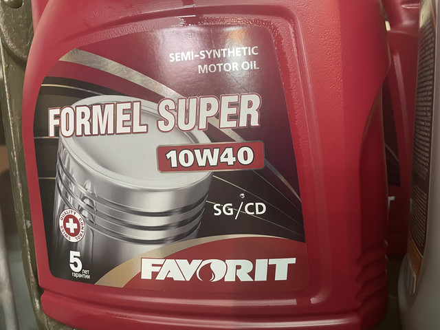

    proxy.php?image=https%3A%2F%2Fi.ibb.co%2Fb1Phx1g%2FIMG-9440.jpg&hash=7cff65ac9fd73a7bde0ffe1bb21686f1 | Рено Каптур клуб Россия | www.KAPTUR.club
    на промывку такое брал
    артикул на WB 170763385

    А для чего промывку делали? Прошлый хозяин непонятно на чем катал и не соблюдал интервалы?

    Корпоративное авто, обслуживание вроде бы вовремя. Масло менялось через 10 тыс. Городской режим езды.
    На старом масле (Kroon Oil 5w30 Duranza) я наездил 5к
    Промывку делал чтобы узнать, действительно ли есть что промывать в авто с пробегом в 85к-90к

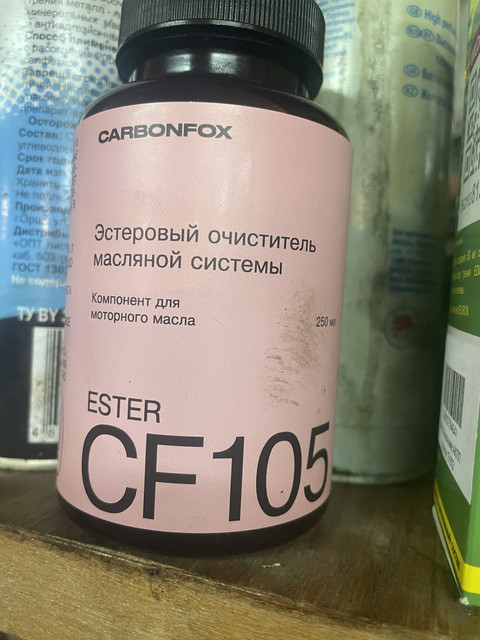

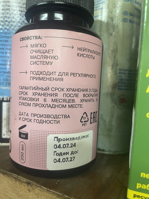

    Точно, забыл сказать что перед заменой масла, за 300 км до, залил такой эстеровый маслянный очиститель CF105 от Carbonfox
    proxy.php?image=https%3A%2F%2Fi.ibb.co%2FGV0H428%2FIMG-9427.jpg&hash=360e20d1ab19fe17f79f7f0995f6a740 | Рено Каптур клуб Россия | www.KAPTUR.club
    proxy.php?image=https%3A%2F%2Fi.ibb.co%2FZHGDs7b%2FIMG-9428.jpg&hash=8862dc31df70af18f58bba7a951f8bbd | Рено Каптур клуб Россия | www.KAPTUR.club

    Где брали и по чём? Как эффект?
