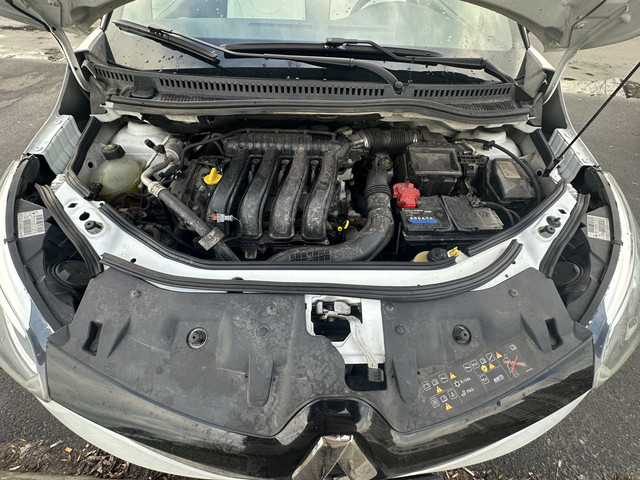

    друзья, мучает один вопрос - может это в Каптуре такая защита предусмотрена.
    суть ее в … неплотно прилегающем капоте)
    поясню…. Летом был эпизод, приехал я с гаража на работу, заглушил авто на пару минут и потом вернулся.
    нажимаю на кнопку, тишина.. даже не крутит ничего. я и так и эдак, ничего.
    ну думаю, хоть капот открою и клемму с аккума сброшу, вдруг это глюк и поможет)
    полез я рукой под приборку нащупывать рычаг открытия капота и тут я по его ходу понимаю, что капот то типа открыт!
    я получается когда был в гараже, видимо хотел открыть капот, с салона на рычаг нажал, но дальше я с машины не вылез и так и поехал по итогу.
    наверное меня телефонный звонок отвлек и я забыл про капот.
    В общем, с этой мыслью я выхожу из авто, открываю капот, просто осмотрел взглядом моторный отсек и закрыл капот.
    Сажусь в авто, нажимаю на кнопку и …. авто завелось)
    И вот вчера и задумал небольшие манипуляции с капотом, а именно резиной-уплотнителем фирмы БРВ, чтобы меньше грязи в моторный отсек попадало, начитавший блогов)
    proxy.php?image=https%3A%2F%2Fi.ibb.co%2F39nGdR7d%2FIMG-1335.jpg&hash=59fe6db89000b7f1a3a552dfcfe06a11 | Рено Каптур клуб Россия | www.KAPTUR.club
    proxy.php?image=https%3A%2F%2Fi.ibb.co%2FmVKSyGmh%2FIMG-1334.jpg&hash=773a2009a5335e24eb53c778b8cee70e | Рено Каптур клуб Россия | www.KAPTUR.club

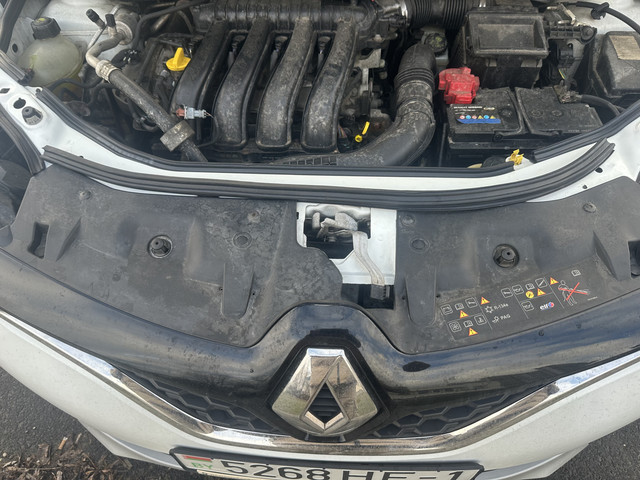

    Разрезал на куски, нацепил резинки.
    Одну часть я закрепил по центру, где черная пластиковая часть, типа так она лучше всего прикроет от попаданий грязи.
    Все сделал, уехал. Через часов 5 возвращаюсь в авто, нажимаю на Старт и …. ничего, все как летом))
    Я такой сразу, у меня капот не закрыт? Потянул рукой, нет, закрыт. Щелкнул рычаг как положено. Открываю капот, вроде все на месте, мои резинки на месте. Захлопнул капото.
    Возвращаюсь в авто, ничего! Я опять открываю капот и думаю, может эту центральную резинку убрать, которую я засунул спереди под пластик?
    Убрал, капот закрыл, сажусь в авто и … завелся! Получается резинка как-то мешала и капот из-за нее не до конца закрывался и авто не заводилось?
    Это все было вчера, больше эта проблема не появлялась.
    Почему Каптур такой чувствительный по капоту, что отказывается заводиться?)

    Открытый или закрытый капот ни как не влияет на запуск двигателя, по крайней мере на моём авто. Есть болячка на двухлитровых, гайка стартера.

    Поддерживаю. Капот и резинки не при чём. Скорее всего гайка на стартере https://kaptur.su/threads/starter.1050/page-2#post-282126

    как писали выше надо смотреть в сторону гайки на стартере там не контачит, вот если бы заводились с ключа и оно не стартовало, тогда да концевик не дожат и нужна более жесткая наклейка.

    гайка стартера значит?
    удивительные тогда совпадения -_-
    может захлопывание крышки капота создает вибрации, от которых происходит неконтакт/контакт
