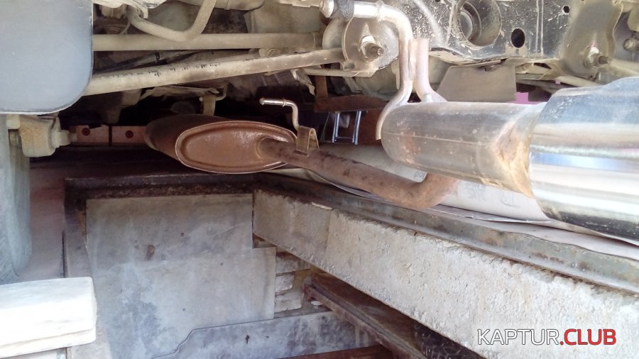

    К правому заднему без снятия глушака не подобраться, его и увидеть-то без снятия трудно. Остальные более-менее доступны.

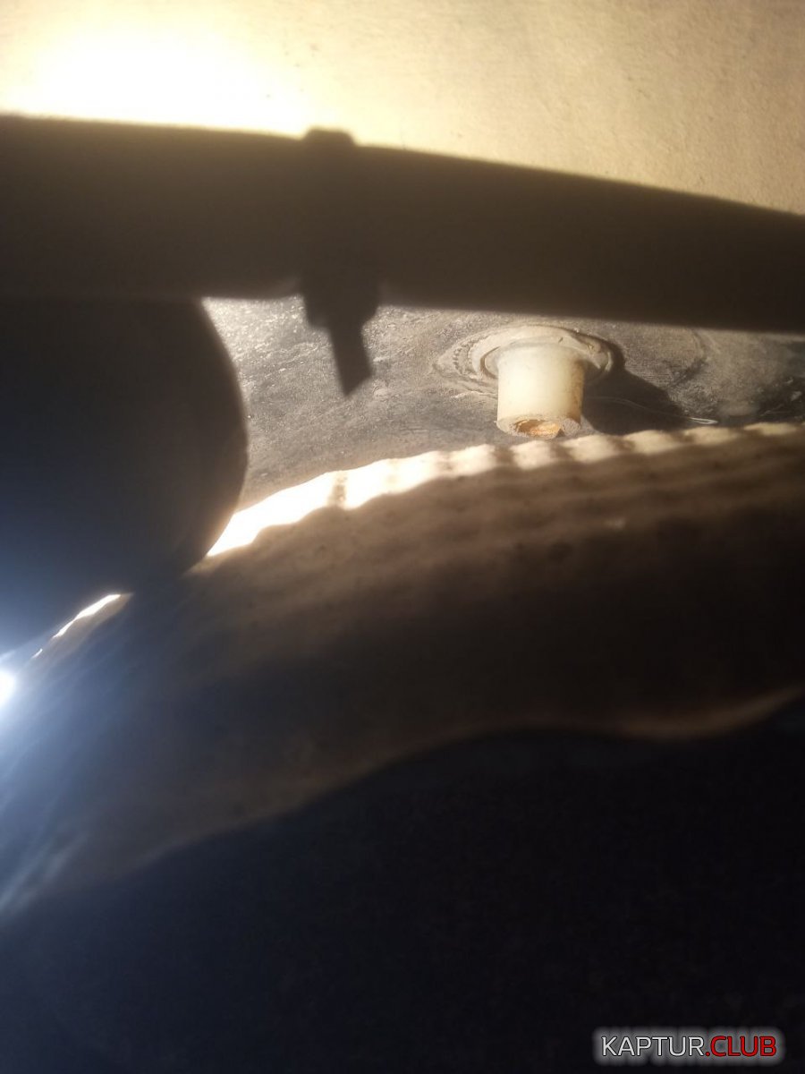

    Там все 4 клипсы крепятся к топливному баку. К баку приклеены или припаяны такие вот втулки посадочные
    Посадочное 1.jpg | Рено Каптур Клуб Россия | Форум KAPTUR.SU
    В них отверстия глубиной около 2 см.(Зубочисткой мерял). Толщина - как раз под болт М8, чтобы впритирочку.

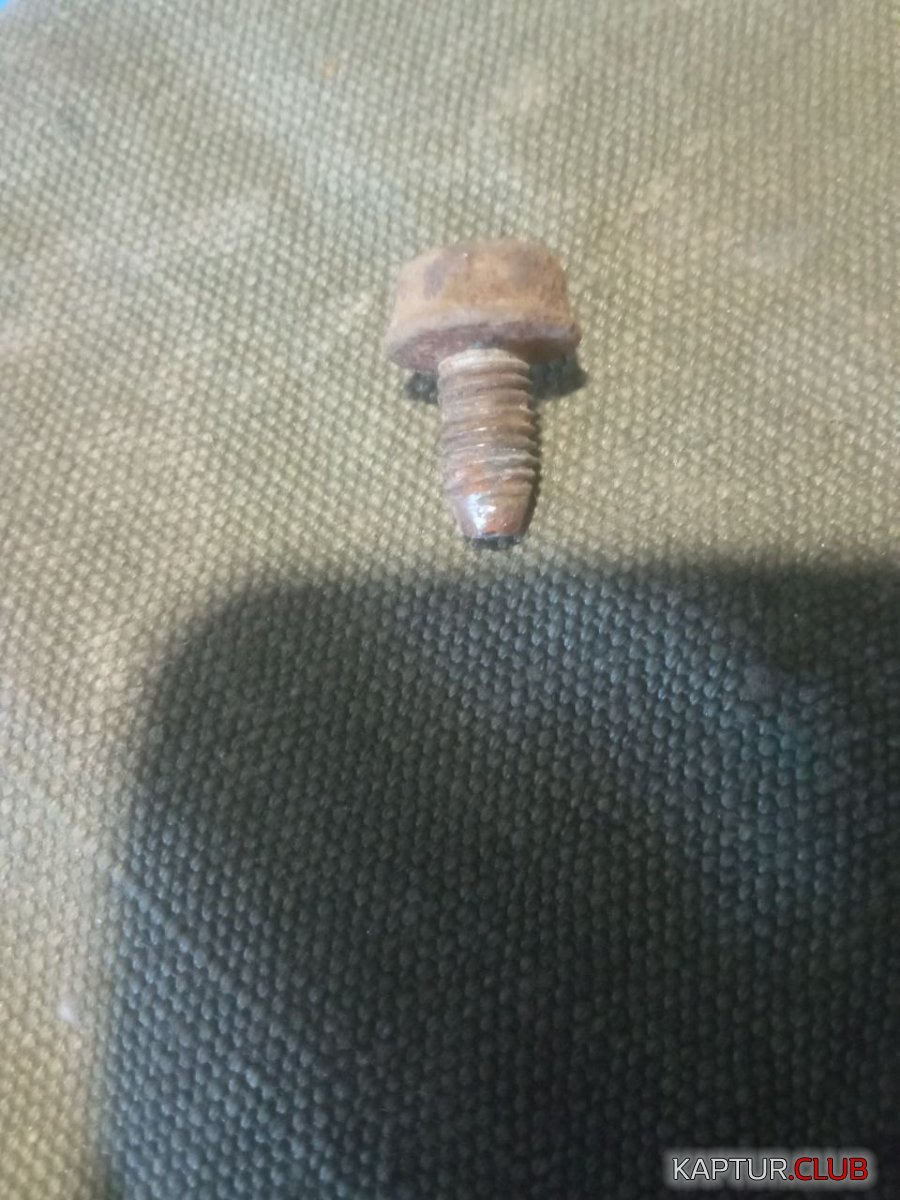

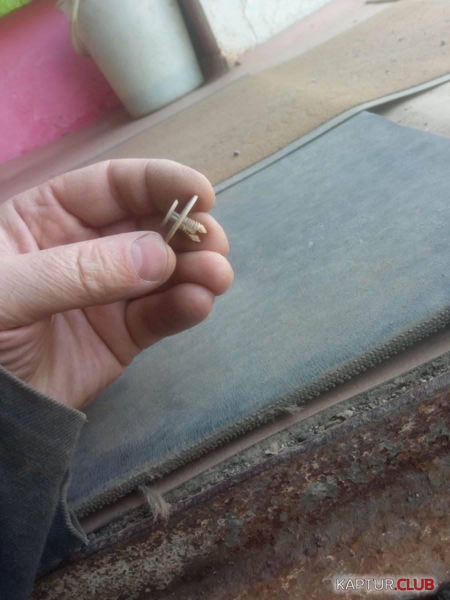

    А вообще изначально на клипсах всё держится. У меня задняя левая, видимо обломилась, из-за этого болт приколхозил, лень новую клипсу искать было. Остальные 3 клипсы, вроде нормально держат. Клипсы такие

    Спасибо! А реально не опуская глушак поменять все 4 на болты? Мне кажется у меня вообще на двух висит и бряцает

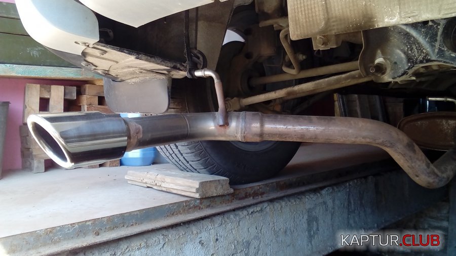

    Не реально. Одну заднюю левую возможно, и то покарячиться надо. В принципе глушак снять с подвесов и приопустить не очень сложно. Я приопускал , когда глушак красил от нечего делать. Там, вроде, всего 3 подвеса снять и на верёвку сзади подвязать, чтобы не упал.
