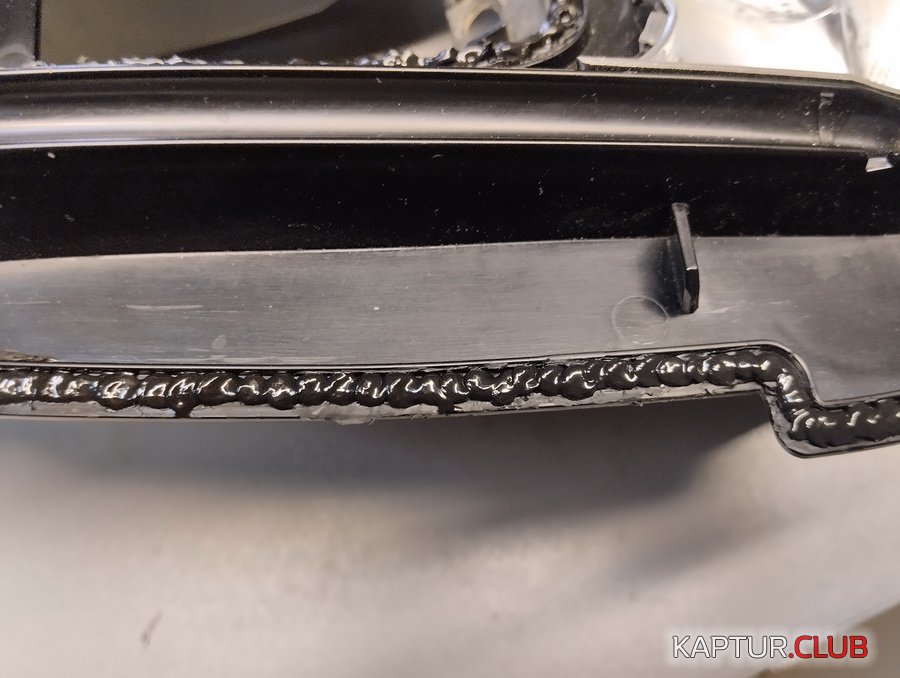

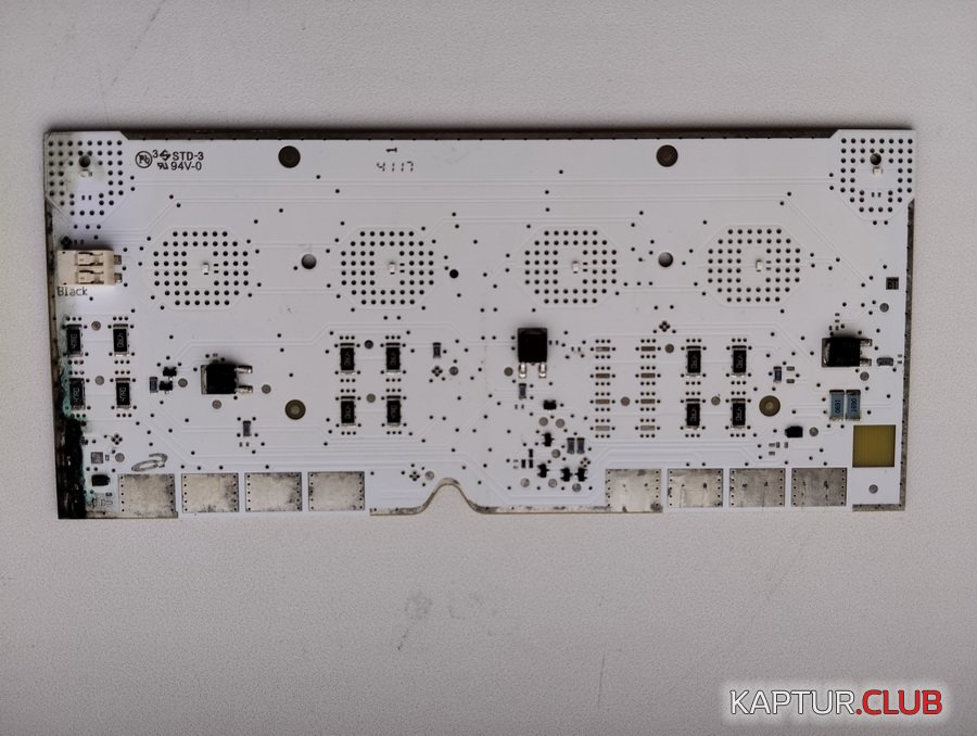

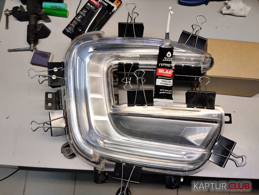

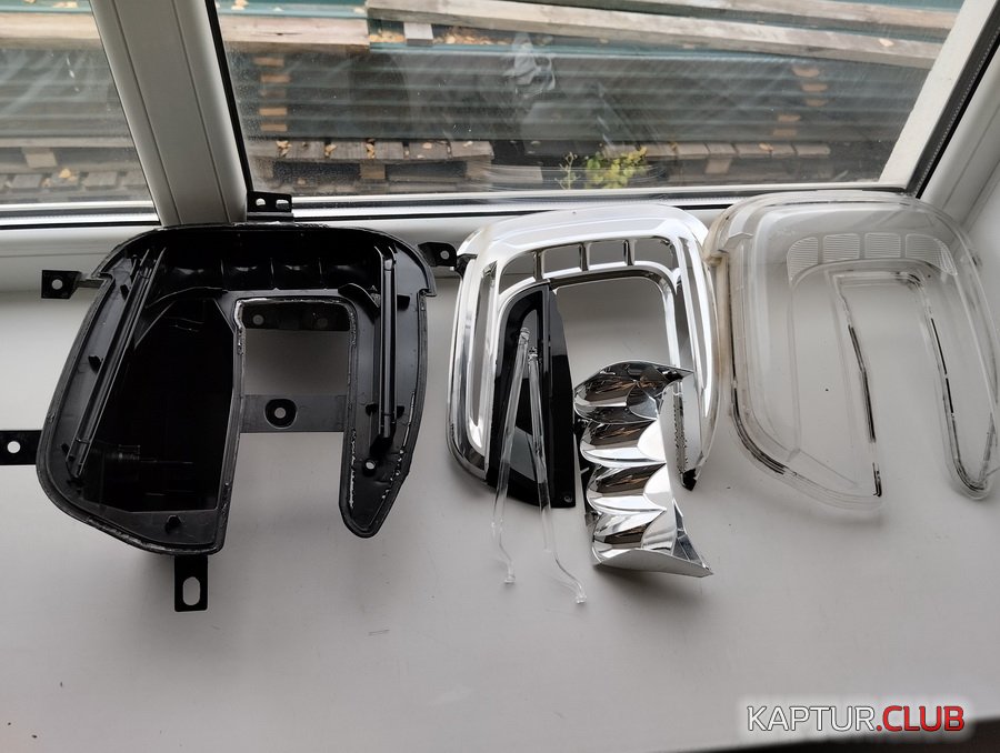

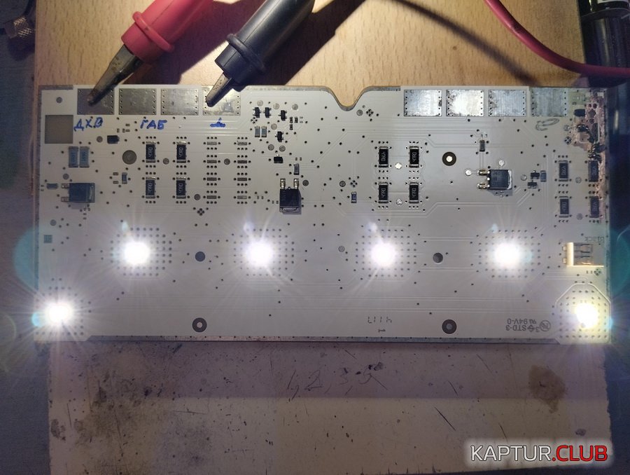

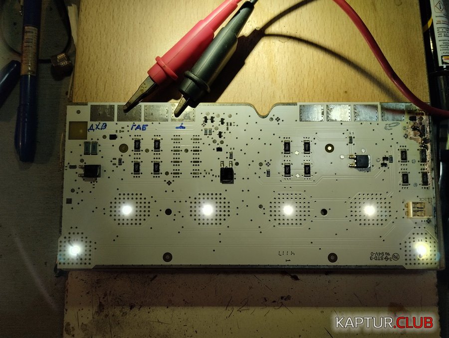

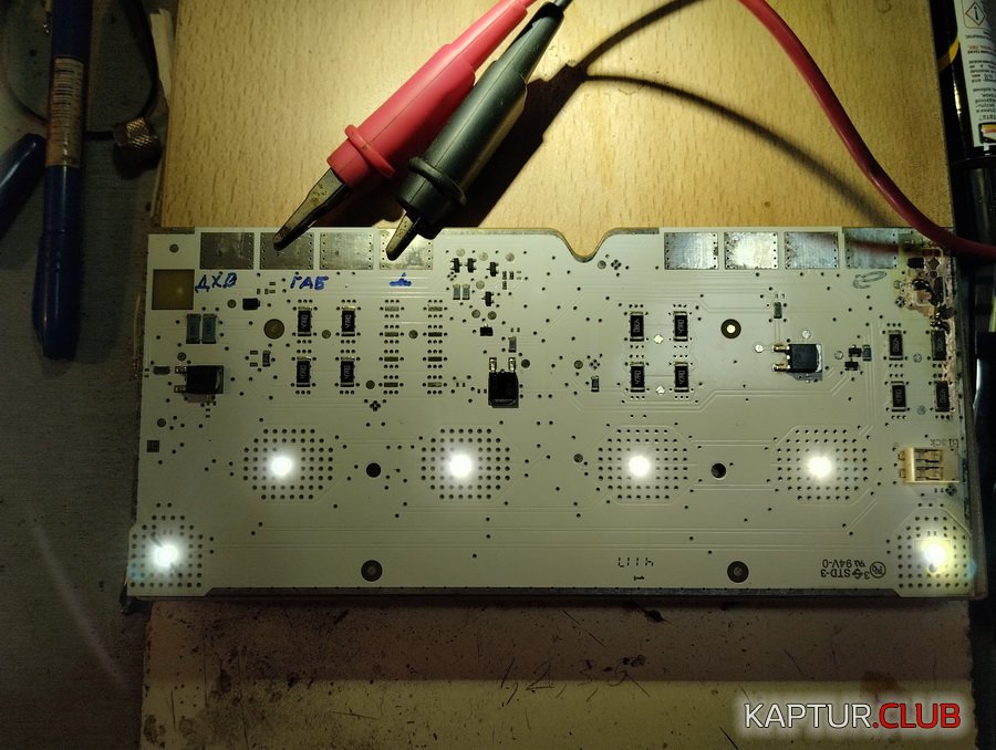

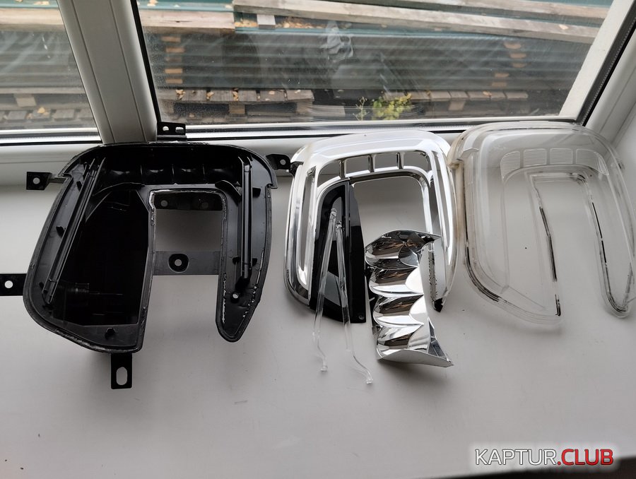

    Сегодня по твоему описанию починил свои ДХО на каптюре)
    Мерцает (подмигивает) правый ДХО.

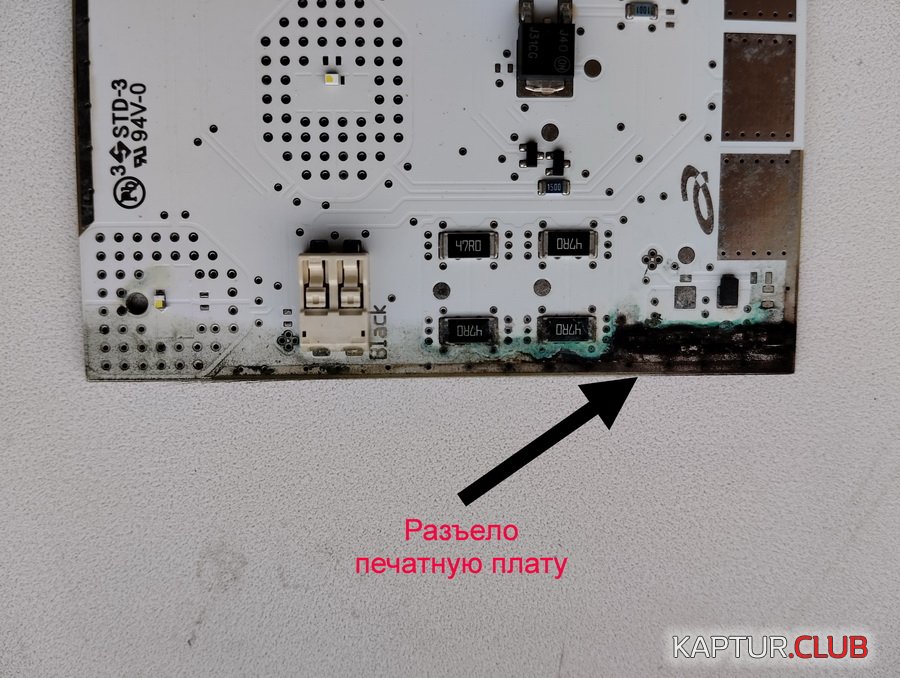

    Та же история: Трещина на стекляшке,потеет фара, при вскрытии - вода...

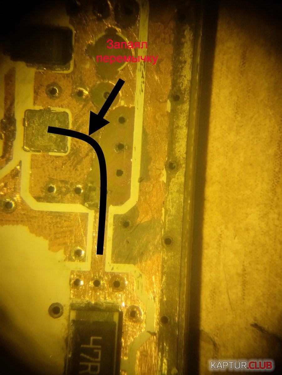

    Окислился тот же угол платы, тоже питание на дхо не приходит. Пришлось восстановить дорожку. Высушил, замазал лаком.

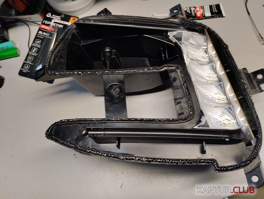

    Собрал на герметик - все работает, ура!!!
    Посмотрим, сколько еще проходит.:dirol:
    Разбирать сам модуль страшновато, в паре мест скололся поликарбонат, хоть и нет критично. Пробовал подогревать феном - но тоже непонятно, насколько сильно греть - не поплывет ли пластик...
    Тоже достал из-под локера, так же 7 саморезов открутил и один - нет(.

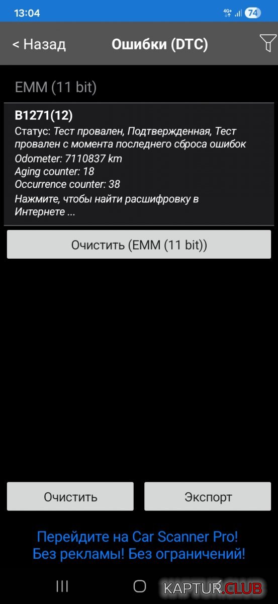

    Приветствую.Пропал задний ПТФ.Лампа целая,переключатель рабочий,предохранителя нет,на панели приборов индикация не горит.Обнаружилась ошибка,после сброса на незаведенном двигателе птф работает.Стоит завести опять ошибка и соответственно не горит. Кто что подскажет?
