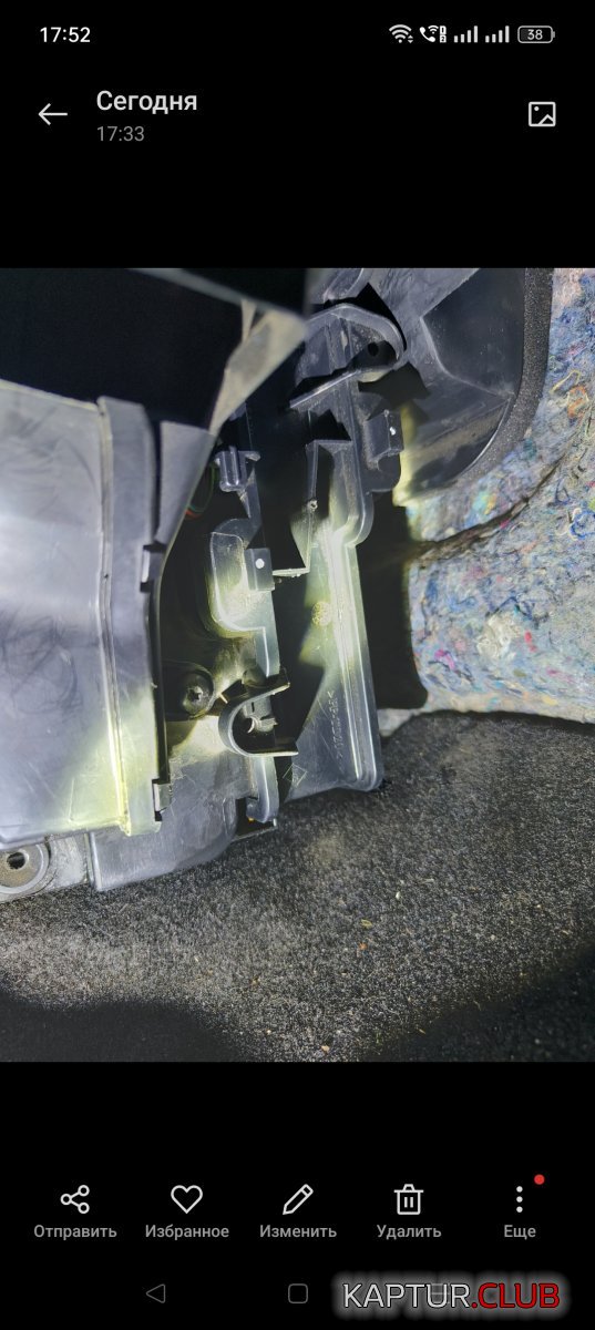

    Подскажите надо эту крышку салонного фильтра на саморезы или на какой крепеж крутить? Думал она на защелках держится но нет, просто прислонена и никак не крепится. Так то дырочки под саморезы или не знаю под что на фото имеются.

    У меня , вроде, ничего там не закручивается. Крышка на двух защелках.
