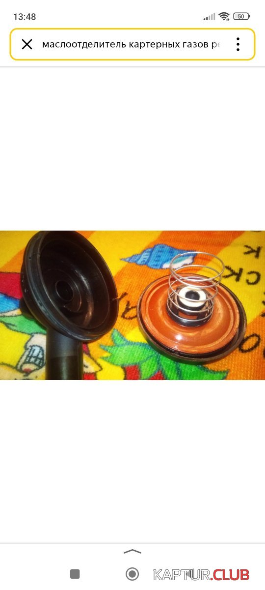

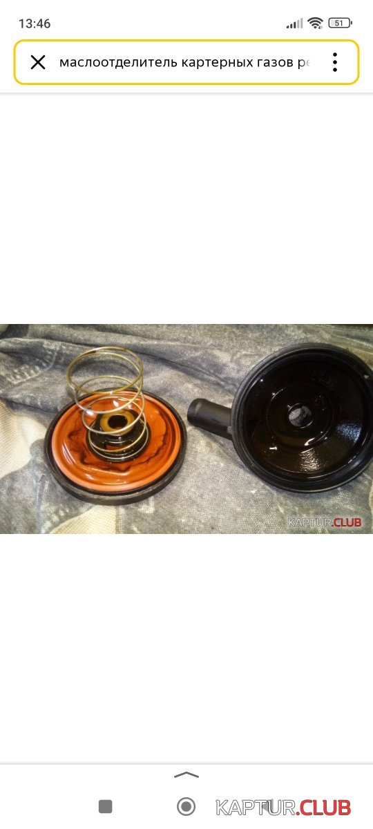

    Вот когда откроешь - сразу поймёшь)
    Так то , на пальцах, не объяснить...
    Там всё просто.) Screenshot_2025-03-26-13-48-57-657_ru.yandex.searchplugin.jpg | Рено Каптур Клуб Россия | Форум KAPTUR.SU Screenshot_2025-03-26-13-48-57-657_ru.yandex.searchplugin.jpg | Рено Каптур Клуб Россия | Форум KAPTUR.SU Screenshot_2025-03-26-13-46-01-093_ru.yandex.searchplugin.jpg | Рено Каптур Клуб Россия | Форум KAPTUR.SU

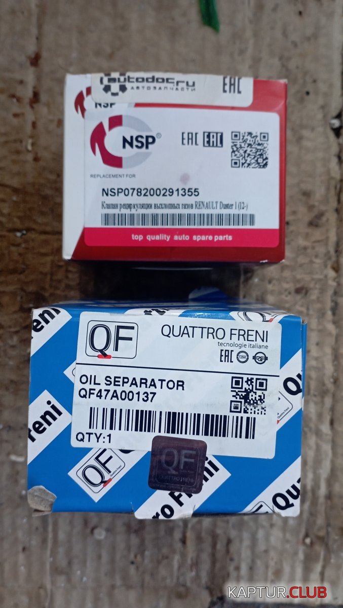

    Ничего не дорабатывали, как тут советуют, просто новый ставили?
    Какой фирмы ставили?
